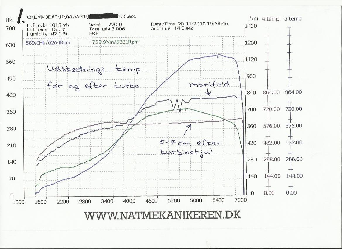

Iøvrigt har jeg lavet nogle rulninger, hvor jeg logget både temp og tryk på begge sider af turboen på udstødningssiden,hvis i er int. vil jeg gerne skrive lidt om det,men gider ikke finde målingerne frem hvis i er ligeglade med det
Otto da det vigtige vindmølle spørgsmål nu er besvaret af experterne.
synes jeg du skulle lægge rulningerne ind med egt, på begge sider turbinen.
gerne med billeder eller beskrivelse af hvor sonderne sad.

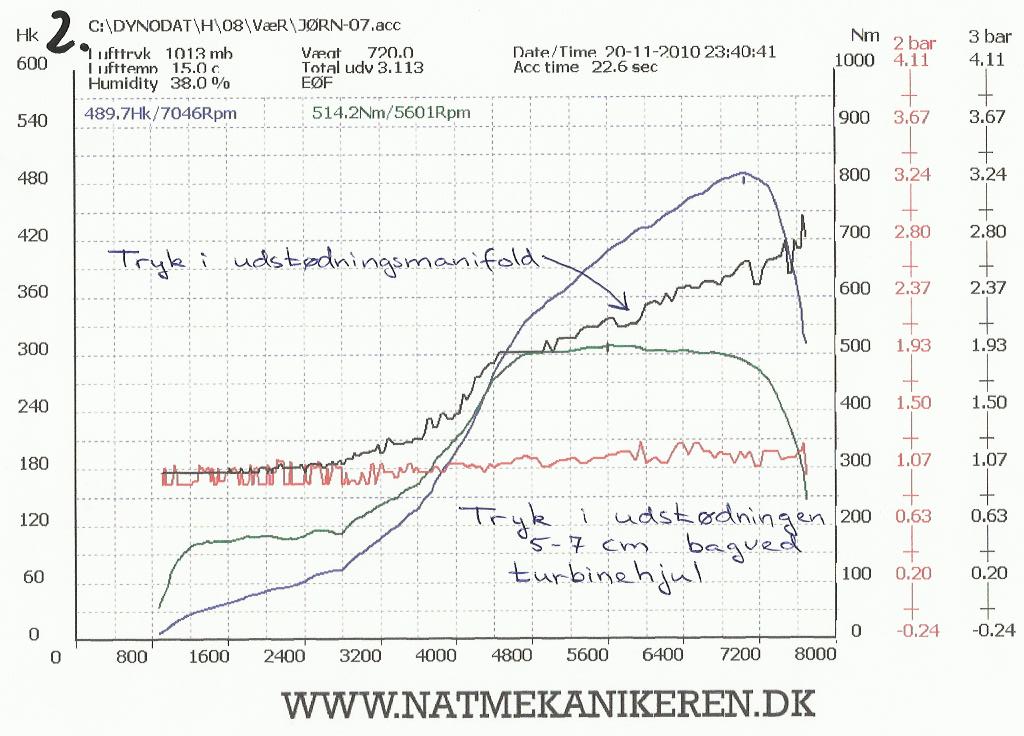

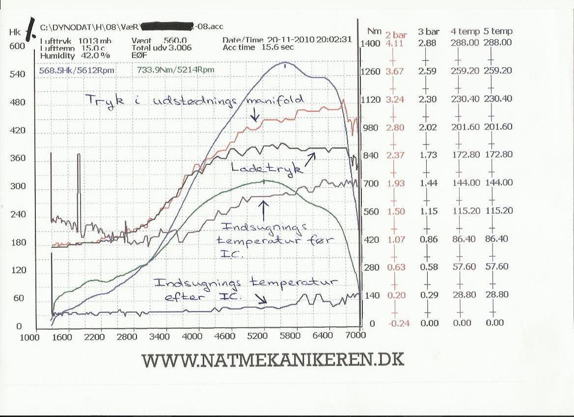

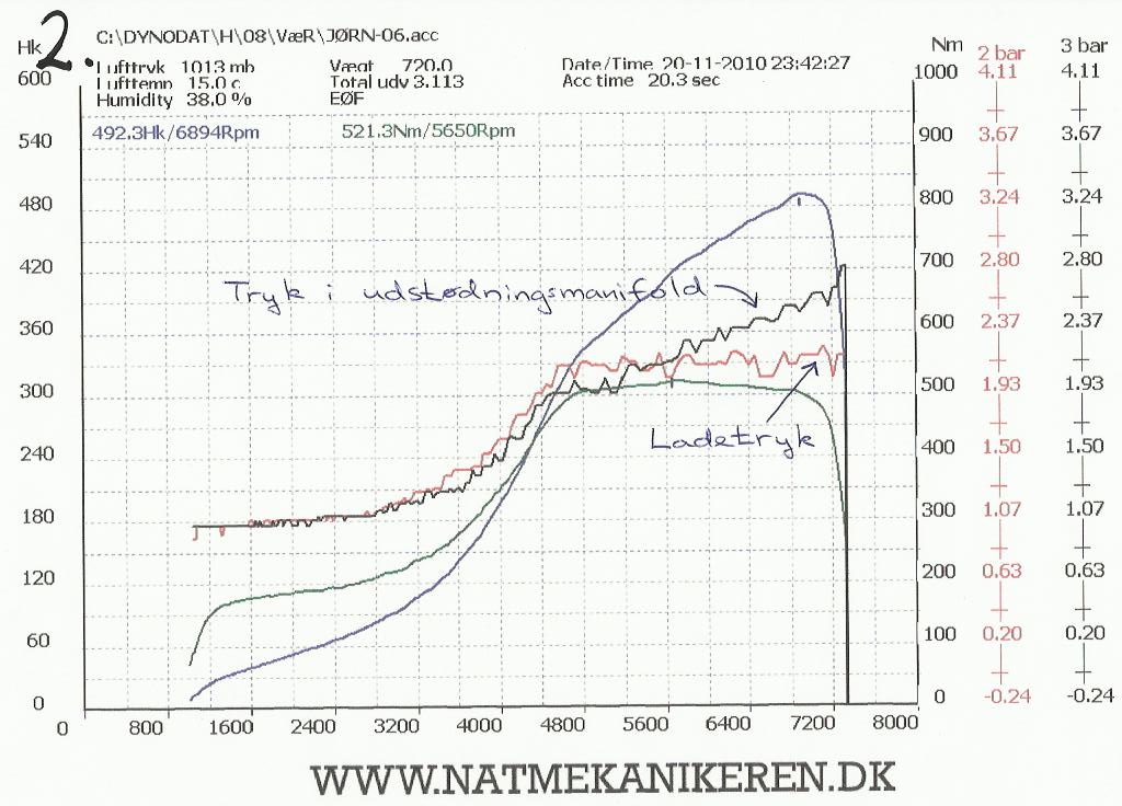

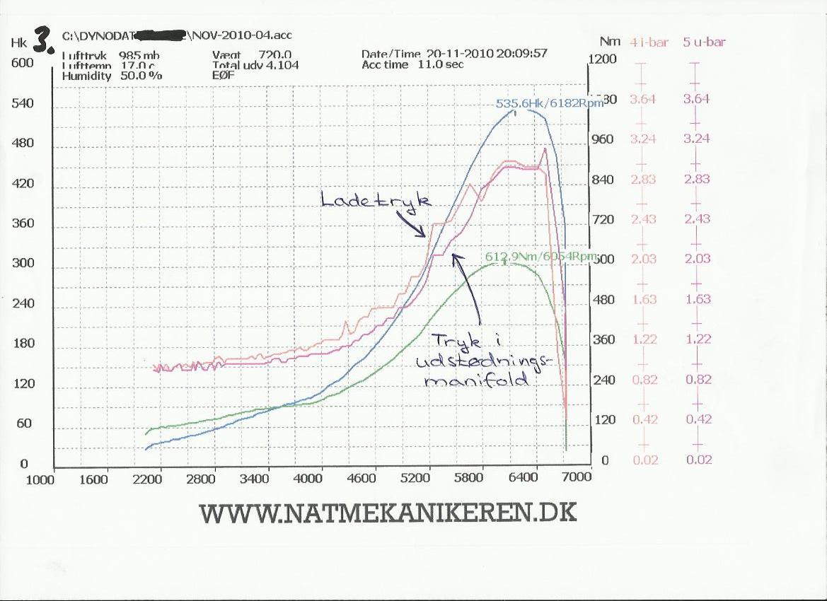

lidt målinger med div. logninger ,alle tryk er absoluttryk
Otto
1-1.jpg [ 144.32 KiB | Vist 4562 gange ]
1-2.jpg [ 140.84 KiB | Vist 4569 gange ]
2-1.jpg [ 113.59 KiB | Vist 4605 gange ]
2-2.jpg [ 108.25 KiB | Vist 4600 gange ]
1-3.jpg [ 126.25 KiB | Vist 4644 gange ]
3-1.jpg [ 119.8 KiB | Vist 4620 gange ]
