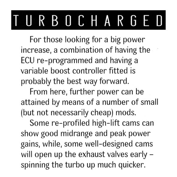

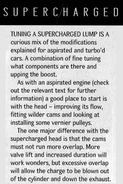

Jeg mener jo ikke at man skal montere en vild rallyknast!.
En "mild" knast kan være en god løsning for kompressor/turbo
motor uden du mister en masse nm.
Der er en del knaster som er lavet specielt til turbo!!.
Nu er kompressor og turbo knastaksler jo ikke ens !!,
så se på 2 vedhæftet filer :
knast for kompressor - knast for turbo
Her er en kort beskrivelse hvad man skal se efter.
Man kan også se data på knaster til turbobiler på:
http://www.kentcams.com/index.htm
(dog ikke Volvo)
Hilsen D

Indlæg: 18 apr 2004, 18:23
Jamen så er vi jo basis enige :o
Overså at du kører med kompressor!
Til henrik a knasten blev udviklet til den sløveste b21 motor med kaburator, den sidder i alle a motorer.
Men den var også standart monteret i b23 et, og b 230 et, så volvo mente vel at det var en hæderlig knast aksel til turbo.
