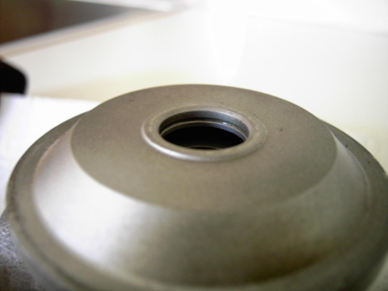

yes det er en trekant dims på udstødningen. jeg prøver med en top. og der er os slebet at den trekant skruge ting. for at afballancer den. så jeg har sat streger over alt for at få det monteret det samme sted.. sidder og venter på posten kommer med mit rep kit.

http://www.turbo.no/t2.htm <- fra den tegning der. er det så nr 15 som er problemet ??eller er det oppe ved nr 7
Indlæg: 19 jul 2006, 11:10
7'ern er en låsering...
det kan omhandle 15 (11 hvis det var tryk siden)

okay det vil sige det er nr 15. som nok er defekt på min turbo siden den smider olien ud i turbinen.
hvad må jeg rense en turbo i ?? motorrensevæske? og så bare fyld den op med ren smørre olie inden montering af olietrykket

så fik jeg den skilt af. og fandt ud af at der er en rille i lejehuset som ikke burde være der.. så jeg sender turboen til Turbo DK som renover den for mig. skal kun betale for et nyt lejehus og 1½ times timeløn. i det jeg allerede har købt et renovationskit af dem.
billedet viser den rille som ringen har lavet.
PICT1353.JPG [ 66.55 KiB | Vist 1504 gange ]
Indlæg: 19 jul 2006, 14:21
Tilmeldt: 12 jul 2006, 15:58
Indlæg: 315
Er rimelig sikker på at rillen skal være der....har et gammel lejehus som jeg lige kan kikke på senere...
