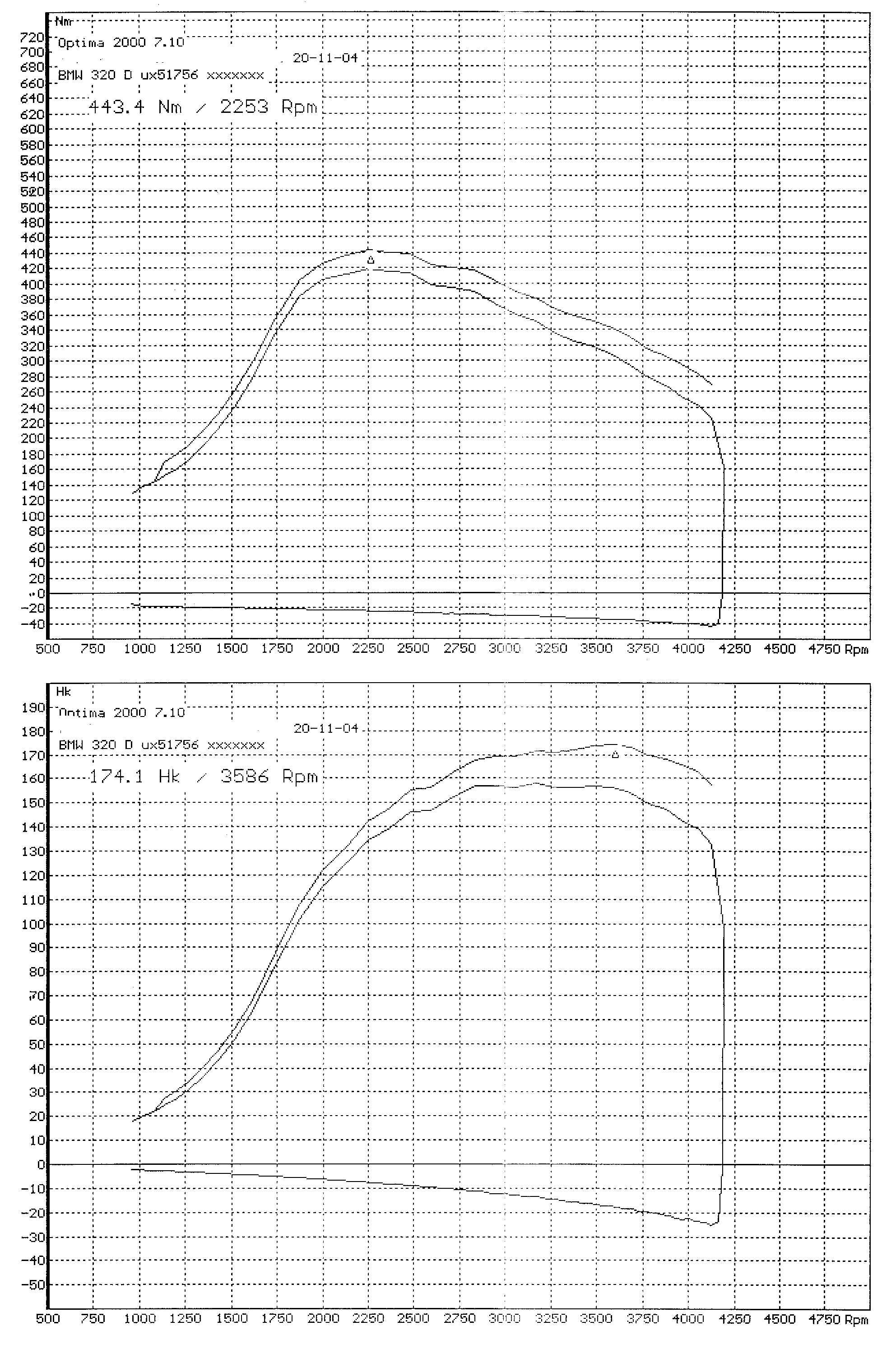

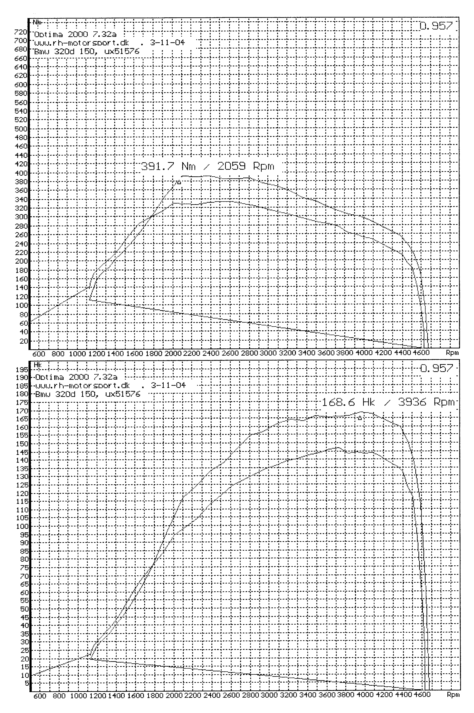

De to vedhæftet målinger er, som I kan se, samme bil, der er ikke ændret noget på bilen mellem de to målinger.
3: "momentet skal falde når hk kurven bliver flad".....Dels hænger de jo uløseligt sammen, dels kan du jo ikke afgøre hvad der "kom først".
Det er ikke så svært at svare på, da effekt ikke er målbart, men en beregnet størrelse. Man kan måle et moment.
4hz er da vist ikke ligefrem nogen god opløsning
Måske ikke, men 4 gange pr. sek. skulle da være nok til det meste i dette her sammenhæng, vil jeg mene.
Bemmer
RH-Kurve.gif [ 190.96 KiB | Vist 815 gange ]
BMWDiesel.gif [ 107.38 KiB | Vist 802 gange ]
