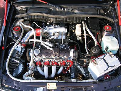

Cossie skrev:
Hvis det er en 8v motor, så skulle du kunne tage alt fra andre OHC motore.
man kan ikke bar tage indsprøjtning fra en anden motor, det passe godt nok på de pinbolte der holde det, men indsugnings kanalerne er flyttet i forehold til hinanden,
jeg tror også man kunne, så en søndag hæv jeg monopoint sprøjt af og ville montere sprøjt fra 1.8 gsi. men til min store skuffelse passe det ikke, så på med (lorte) monopoint.
Hvis man vil noget skal man skifte topstykket, og bruge det sprøjt der nu en gang sidde på, det har vi gjort ved min bror´s bil,en 1.8I vectra der brugte vi topstykket og sprøt fra en 1.8 gsi, og motorstyring fra en 2.0 vectra, så passe det med ledninger og stik. og der er monteret en 276`knast og banan manifold, efter en tur på rullefelt, og er blevet kørt in har den nu 117hk (standart 90hk)
