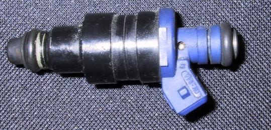

hvad kan de blå cossi dyser gi af hk/benz

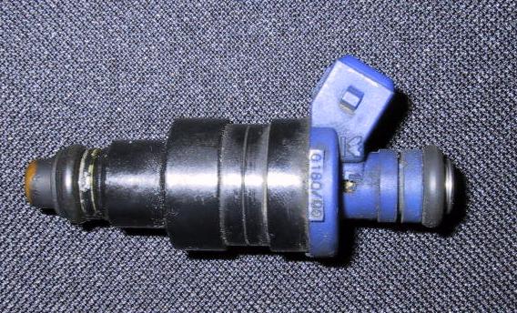

billede
nummer på det først billede 0180/00 (nede på siden) desuden et W med understregning(oppe på stikket)
nummer på billede iw044 (oppe på stikket)

jo den var god nok der var to typer blå med en en LILLE smulle info...

hmm..... men desværre står der ikke noget om hvad den mørke blå giver..... nogen der ved hvor mange hk en 4WD cossi har ?
