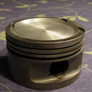

Morten aasted skrev:
Er det rigtig at hvis man ønsker at afdreje sine stempler, at det kun må gøres i U-form. Altså fra midten og ud så cylindervæggen ikke bliver blottet.
Ved godt at det er poor-man solution, men det er nu det der skal til.
Presset vil vel altid være nedad på stemplet og ikke udad??
Mvh Morten
Sådan ser mine ud som vest speed lavede dem.
Stempel afdrejet mail.jpg [ 31.52 KiB | Vist 1692 gange ]
