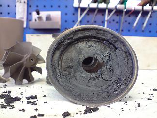

Jeg har haft en GT2860 på min golf, det er der mange der har, og der er en del der osse triller med GT 30/35 - og de har vist ingen problemer ved de ladetryk... ej heller mig...oftest er der olie relateret der give problemer på de GT turbo'er - alttidaltid have den største/bedste/største olieretur, 100% styr på krumtap's udluftning...og så skal den sidde lodret - :D
Jeg fik skilt en ad der gik lidt stramt.....alt var fint i den, eneste problem var at den var monteret i 45 grader fra lodret....
Filkommentar: 1
1.JPG [ 44.05 KiB | Vist 3055 gange ]
