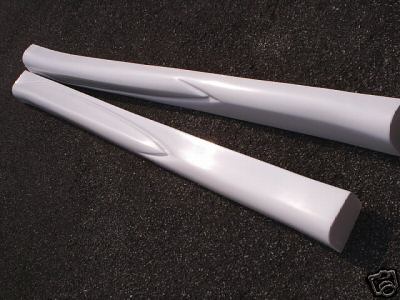

Jeg har netop købt sideskørter til min Mondeo, og disse skal limes fast.
Hvilken SIKA -flex er det der er bedst til det.

...ved ikke hvad sika er....men rudelim kommer du rigtig langt med, og det holder!!!
Indlæg: 18 mar 2005, 21:16
jeg ville bare bruge den alm. rude lim model ved ikke lige hvilket nummer den har i sika-flex serien.... skal de indspartles ville jeg dog ikke bruge rudelim (for det kan give sig en lille smule som er nok til malingen revner)

De skal ikke indspartles så det bliver nok med alm. rudelim
Tak for svarene
