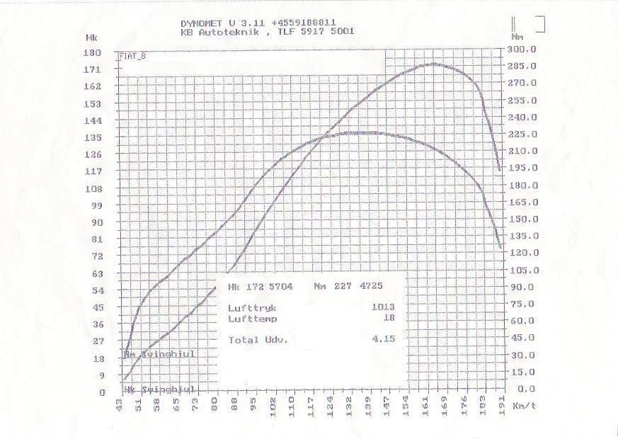

Min 1,4 8V motor fra 91' laver 172 HK med 190ml dyser og det er ved 1,2 bars ladetryk og 3 bars benzintryk.
DC kender jeg ikke, men selvom den er 95% burde det jo ikke være muligt.
Fik ved samme lejlighed målt CO% og den var 5,6% ved fuldlast. Jeg stod selv og så det, men har kun udskrift af HK og NM.
