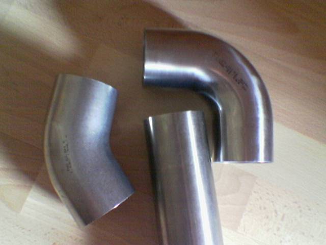

Jeg har invisteret i noget 2.5" rustfrit rør, en 45 graders bøjning og en 90 graders bøjning samt ca 70 cm lige rør, som en kammerart skal svejse til mig, som jeg så kan bruge til min indsugning, men er 2.5" stort nok til et Mondeo 2.0 spjæld? eller skal jeg have noget større?
(Billede af rørene er sendt med)

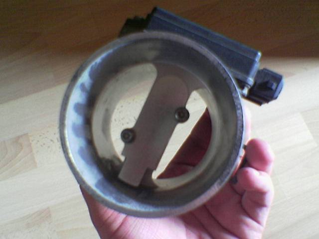

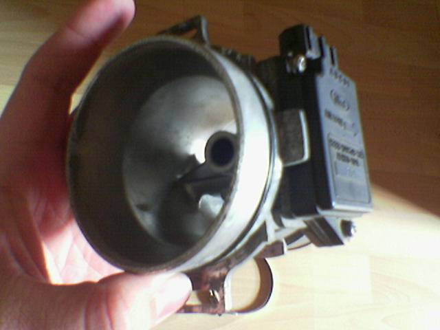

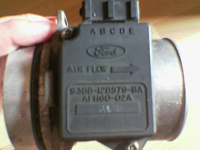

For det andet har jeg fået en dims, der angiveligt skulle være en luftmasse-måler fra en mondeo 2.0, men jeg kan ikke se om det er en fra en 2.0 eller 1.8, det eneste jeg kan se er at den er MEGET større end den der i forvejen sidder på min Escort 1.8i 16v 105 hk fra 95' (DOHC - IKKE Zetec) - og at de slet ikke ligner hinanden, det kan I måske hjælpe mig med at finde ud af?
(Billeder er sendt med)

Filkommentar: Luftmasse-Måler 1
luftmasse-maaler1.jpg [ 26.75 KiB | Vist 966 gange ]
Filkommentar: Luftmasse-Måler 2
luftmasse-maaler2.jpg [ 26.33 KiB | Vist 972 gange ]

Lige et billede mere (:
Filkommentar: Luftmasse-Måler 3
luftmasse-maaler3.jpg [ 26.5 KiB | Vist 961 gange ]

Standard-spjældet er 50mm. Mondeo 2.0 er 60mm.
Studsen på begge er 70mm, så dette burde være nok til indsugningen.
MAF'en fra Mondeo'en er også 70mm, så større rør giver dig ikke den store fordel, da alt dette ligger efter MAF'en.

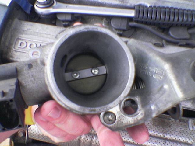

Nolan skrev:
Ja, en 16-Escort ER en Zetec med mindre det er en RS2000.

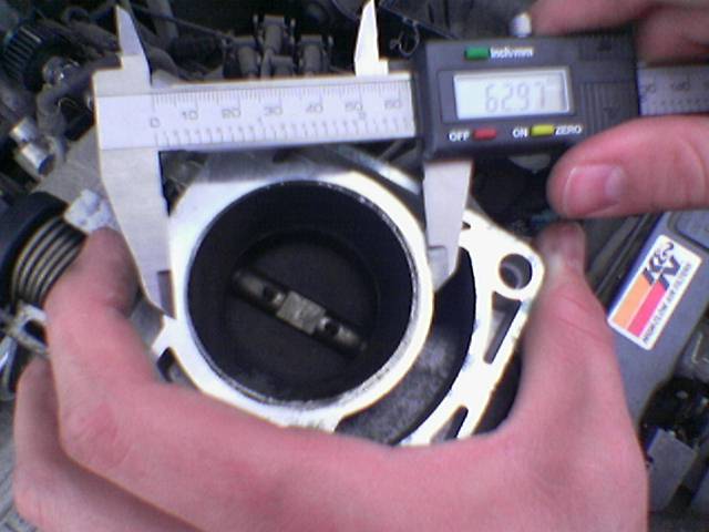

Som du skriver skulle mit spjæld standart være 50 mm, men mit er kun ~42 mm - se billede.
Noget helt andet er om det bedre kan betale sig at få det standart boet op, og om det evt kan bores mere end de 60 mm op?

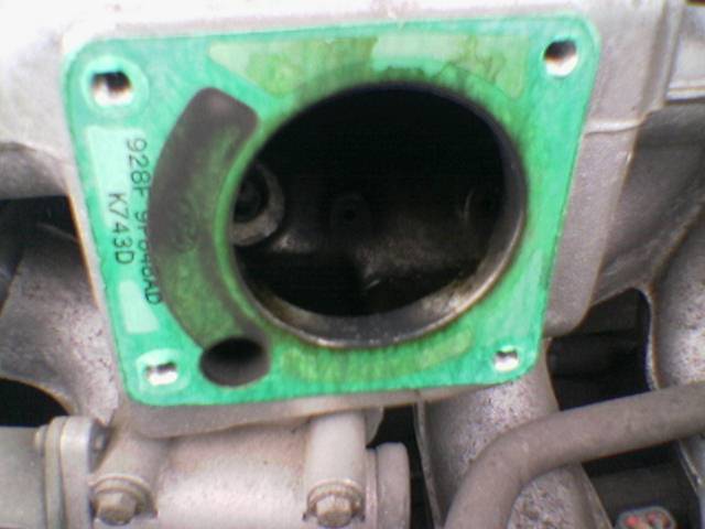

- Målte også indsugningsmainfolden den er ca de 60 mm - kan dette evt bores op, og vil det have effekt?
- Det du skriver med pulsvidde-moduleret - hvor sidder det, og hvordan siger du jeg skal gøre for at få den til at lyde sådan? :-)
