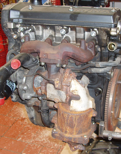

Har lige fået en toyota 4e-fte motor ud at køre.. (1,3-turbo)
Motoren er en gadbjerg motorimport.. og "skulle ikke ha kørt noget"
Har skiftet stemelringe og plejelejer for at være sikker på at motoren er sund..
Har så bygget MS på den og kører lambda 0,80 ved tryk..
MEN..
Ladetrykket er ikke fast.. eller den oparbejder ladetryk som en kompressor motor.. altså stigende med omdrejningerne.. og ender ud i ca 0,8
Planen er 0,4 ved dagskørsel.. og 1 bar ved sjov..
Men lige gyldigt hvor lang stangen til wastegaten er stiger ladetrykket stadig til 0,8..
Har også prøvet at pille spjældet af.. og holde det fuld åben.. her er den så bare længere tid om at danne tryk.. men ender stadig oppe i ca 0,8 ved de 6000omd..
Spjældet føles som om at det virker.. men har desværre ikke været inde og kigge i selve turboen..!!
Har samtidig problemet med at ladetrykket er utroligt ujævn.. det "vibrerer med 0,1 bar i forskel på vej op.."
Er der nogen med en mulig forklaring på det her.??

Du er sikker på at din westgate port kan åbne helt du har ikke selv lavet flangen til at sætte på siden af turboen.
Mvh lars
Indlæg: 02 sep 2005, 14:24
Tilmeldt: 21 nov 2003, 18:47
Indlæg: 533
Geografisk sted: Kgs. Lyngby
Er sikker på dit bleed ikke er for stort? Jeg har selv oplevet den "vibreren" du snakker om, og det skyldtes for stort bleed og det eneste der holdte ladetrykket nede på 0,8 bar var fordi at actuatoren ikke kunne holde mere.
Indlæg: 02 sep 2005, 14:28
Tilmeldt: 09 jul 2003, 09:00
Indlæg: 2671
Enten er der en eller anden blokering i WG / WG der ikke kan åbne ordentligt eller............ -
Membranen i WG aktuatoren... Tag slangen af til aktuatoren og pust i den på en saåna måde at du kan afgøre om den er tæt!
Der ER enkelte modeller der SKAL være utæt, men der er virkelig langt mellem dem.
V/h Christian
V/h Christian
Indlæg: 02 sep 2005, 14:36
Tilmeldt: 27 nov 2003, 21:55
Indlæg: 784
Jeg har set samme problem på en kammerats Uno Turbo. Der var mellemflanchen fra original forrør til en større lader skyld i at wastegaten ikke kunne åbne/lukke frit uden at gå på flanchen. Det gav netop et krybende ladetryk der var svært at styre. Ladetrykket steg simpelthen med omdrejningerne.
Vh. Anders
Indlæg: 02 sep 2005, 17:49
Indlæg: 207
Geografisk sted: Nordsjælland-Frederiksværk
Er slet ikke nået til at Bleede trykket..
Ville lige være sikker på at det lille ladetryk var stabilt..
Motoren er en komplet.. har bare skulle lave flance til forrør.. og har så banket rør i gennem den KAT der sad lige efter Turbo.. og montere MS
WG holder tryk så må nok skille og se om spjældet er brændt eller lign..

Nå.. fejlen er fundet..
Der er en kæmpe flænge i turbinehuset gennem WG...
Så hvis nogen ligger inde med en turbo der passer.. så må i gerne råbe højt..!!
