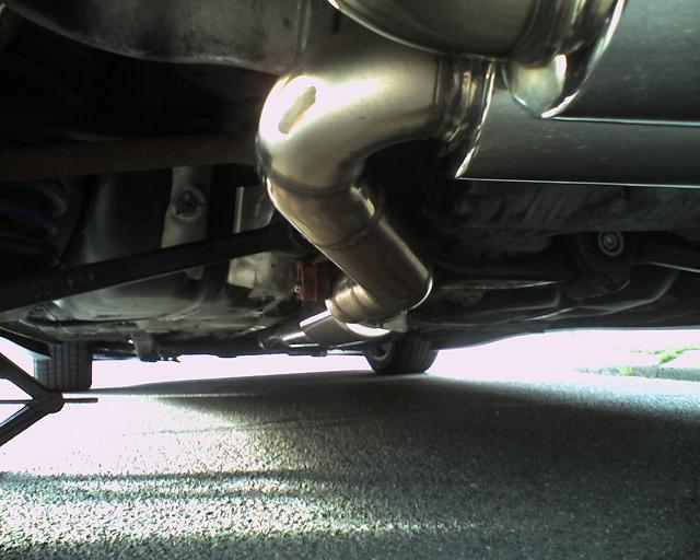

Mine 2 sidste potter ligger på tværs, da min audi er en Quattro, så det kan ikke lige lade sig gøre at kun skifte bagpotten.
udstodning.JPG [ 46.55 KiB | Vist 2033 gange ]

øh - de to potter kan vel få's i andet fabrikat??(mindre/mere larm?)
