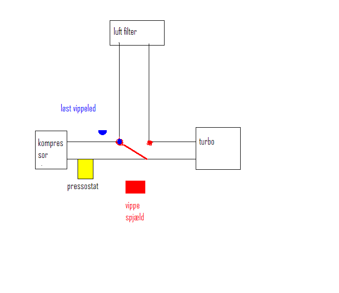

uden at røbe for meget (af hensyn til senere patent :D ) ville det vel være noget med kompressor igennem turboen og så et spjæld mellem turbo og kompressor der kan slå over på et luft filter og så suge der i gennem.. ?
som så smukt ilustreret her er min ide at sætte kompressor før turbo og så trykke gennem denne.. når så turboen tager ved vil trykket falde på suge siden af turboen og (den gule) pressostat vil derefter slå kompressoren fra. når trykket på suge siden af turboen falder vil spjældet åbne (tyngdekraft ell mekanisk/elektrisk/plumatic?) og turboen har nu fri adgang til luft filteret..
Bare en ide fra en mand på vej i seng...
(nogen der vil bytte vækkeur med mig ? mit ringer 5,10! kunne godt bruge et der ringede en time ell 2 senere ?:wink:
ved ikke om denne post skal under køb og salg ? :roll: )

Du skulle nok have været lidt hurtigere med at patentanmelde din ide. :wink:
