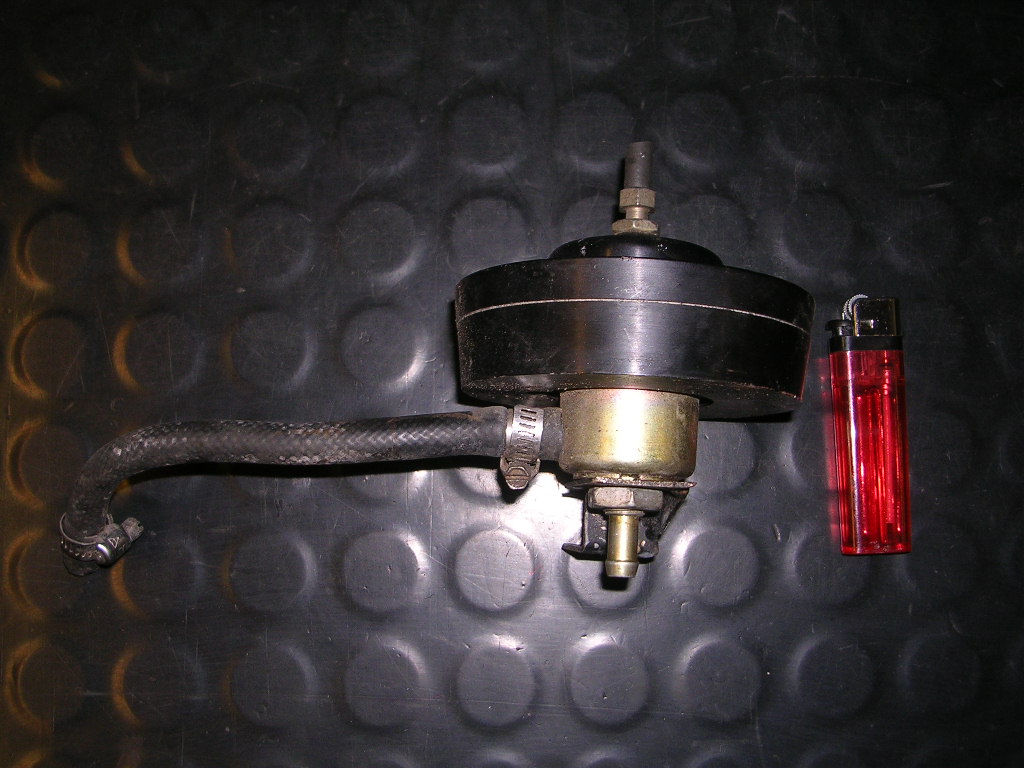

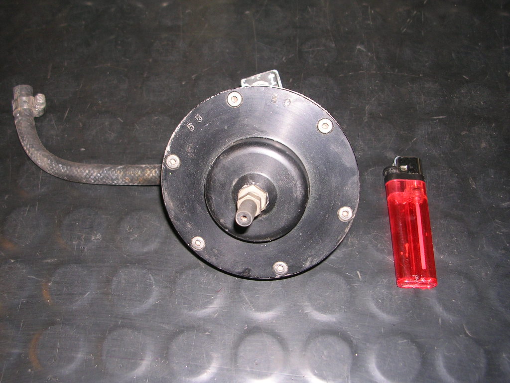

Så mangler jeg bare at finde ud af og den regulator jeg har kan bruges til noget. Det er en jeg har købt brugt sammen med 1000 andre dele, så aner ikke en skid om den, udover at den før har været brugt på en lign. motor med turbo.
Det eneste der står på den er: 55 & 30, kan de tal mon bruges til noget?
