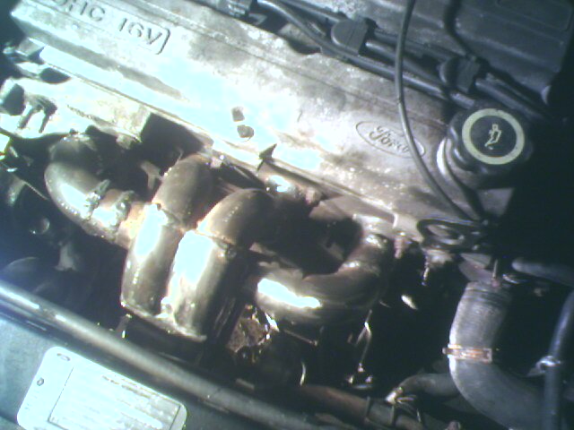

Jeg har en ven som skal af med et turbomanifold, en kkk k24 turbo, 2" rørførring, MF2 m. map sensor, luftfilter, olie frem og returløb, bundkar med retur studs, downpipe.
Jeg ved ikke hvor mange heste det laver, men jeg kan lige måle det imorgen efter arbejde. jeg gætter på den har ca. 130HP.
har kun et billede af manifoldet da det blev monteret.
