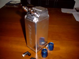

Jeg har købt en catchtank fra Greedy (vedhæftet billede)
Da jeg HELLER IKKE har erfaring med sådan en bandit, spørger jeg lige lidt dumt...!
1.
Må den godt sidde højere end selve udluftningen på motorens topdæksler?
Vil "trykket" fra motoren sørge for at olie og dampe kommer over i tanken, eller skal tanken sidde lavere således olie kan hjælpes af tyngdekraften ned i tanken?
2.
Studs nr. 2 på catchtanken er selvfølgelig tankens udluftning, men sætter i da en slange retur til indsugningen således at tanken faktisk bare sidder "serieforbundet" på den org. slange mellem topdæksler og indsug?
Alternativet er at lukke hullet i indsugningsmanifolden og føre slange nr. 2 fra catchtanken ud i det fri!
Catchtank.jpg [ 9.5 KiB | Vist 1288 gange ]

Det er hip som hap hvordan du monterer den så længe den ikke står på hovedet..! ;) men overtrykket skal nok flytte dampe olie osv op i din tank.. udluftnigen kan endten foregå via som du selv siger en slange ehn til indsugningen eller igennem et lille smart luft filter monteret på tanken (de koster 200 ca)... ellers rigtig fed tank der.. hvad måtte du slippe?

Jeg tror at jeg vil sætte et filter på tanken som du siger. Alt andet lige må det da være bedre at den ikke får oliedampene tilbage ind i indsugningen, selv om det garanteret er MINIMAL forskel.
