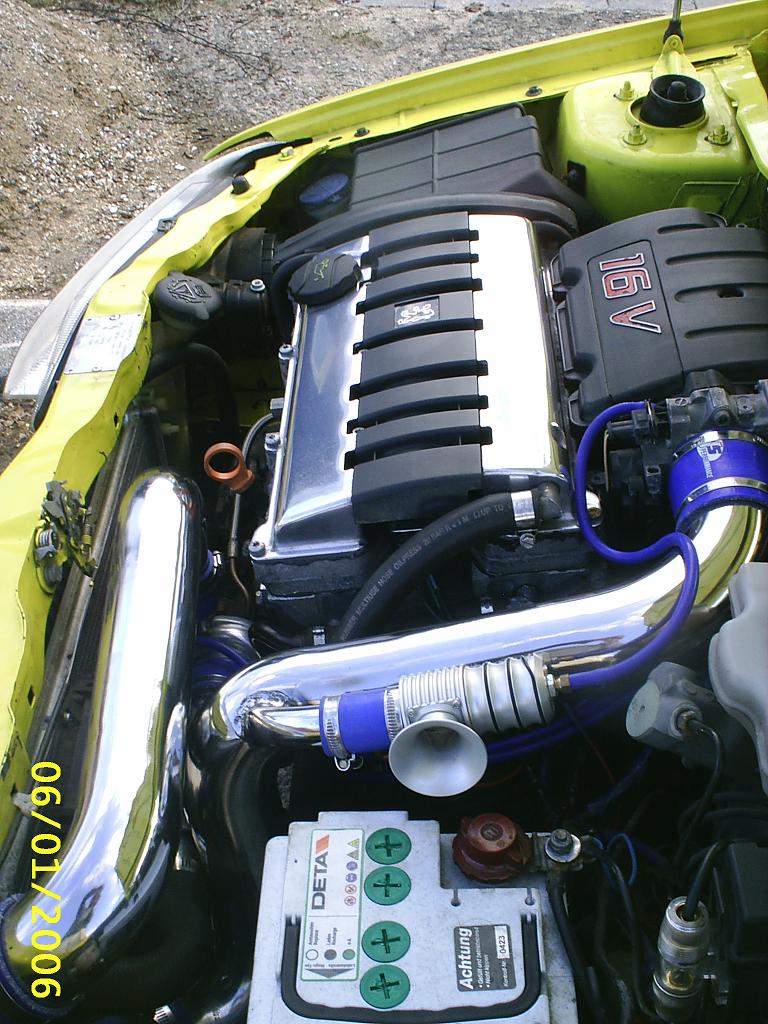

Indlæg: 21 apr 2006, 18:12
Tilmeldt: 20 apr 2006, 22:38
Indlæg: 8
Nej den sidder som den skal. Ca 25 cm fra spjæld og ca 35-40 cm fra intercooler.
vedlægger billede...
Men hvorfor åbner den ikke rigtigt når jeg kører?
Det virker som om, at hvis jeg tæver den op på de 6000-6500 rpm når jeg kører og slipper gas, kan jeg høre at den lufter rigtigt ud, det lyder dog ikke så højt, men det er dog et rigtigt hurtigt pift.
Men ved almindelig hård kørsel, "pulsere" den.

Indlæg: 21 apr 2006, 19:02
Indlæg: 529
Geografisk sted: Them
Ikke at jeg har en løsning - Men hvad ligger sådan en 106 GTI af heste og moment, med turbo?
Min ex-205 T, luftede i øvrigt fint ud med en almindelig justerbar BOV.. Jeg kender ikke lige den type du har der..
