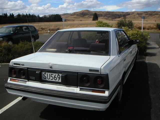

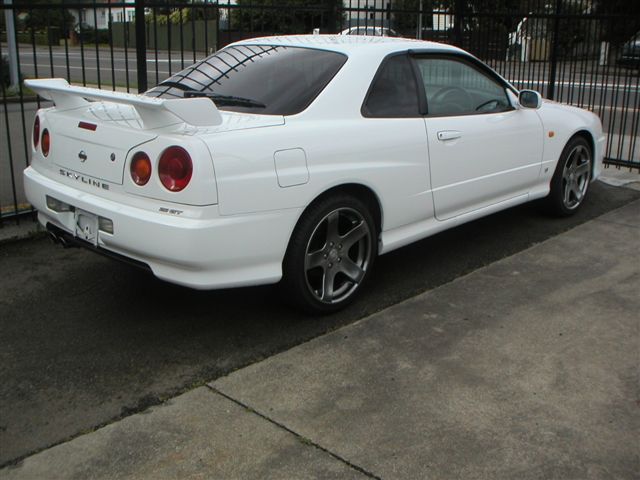

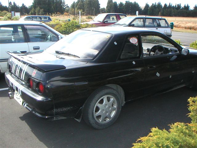

sådan en NISSAN skal have RB26 motor for at have to turboer.... du kan få SKYLINE med 2liters sugemotor! du kan få en bil der står SKYLINE på der slet ikke ligner det monster vi her i DK forbinder med en sådan.... læs gammel og rigtig grim... meget ældre end R32.
ang tvangsmadning af morfar/klassiker OPELEN så synes jeg du skulle købe turboladere, ventiler, mærkelige dåser mm fra en 2JZ motor (bla. TOYOTA SUPRA mk 4) den kan lave tryk utroligt langt nede fra....... og max effekt på de små kompakte ladere er 450hk. du kan købe dem med 6stk 440ml lavohms dyser med dysebro og regulator ved mig for 4500kr. med en egenbygget udstødningsmanifold, er der mulighed for en OPEL der tror den er mindst dobbelt så stor! MVH søren
Indlæg: 27 apr 2006, 14:56
Lidt billeder af Skyliner...
Hilsen Søren

btw. Skyline er IMO verdens grimmeste bil... De kan måske blive vilde (ligesom så mange andre, bare man har penge nok) Men ham der har designet de biler må da have drukket kænguru-pis og spist svensk snus-tobak... damn... :lol:

En nyere skyline er nu meget lækker.. Men den sidste der er billede af der, det er godtnok en øje-bæ af format :shock:
