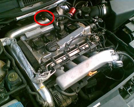

den skal der hvor jeg har sat den røde ring. det er bare den originale slange som den sidder på der. derfor selve ventilen sidder der hvor den nu sidder.
har du sat vaccum på den ? hvis den evt er revnet den vaccumslange så siger den heller ikke noget.

jeg er sikker på han har monteret den på den forkerte side. altså på luftersiden. der hvor den originale bosch ventil smider trykket ind i igen for at genbruge

Det er lige nøjagtig der den sidder.....jeg fatter minus af det pis.....
