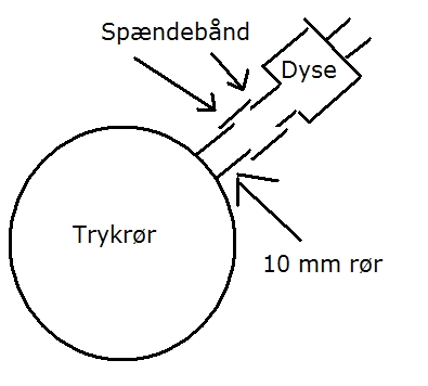

Da jeg engang spurgte en af svendene hvordan ville gøre kom han med følgende forslag til som jeg har tegnet og vedlagt..
Altså svejse et rør på trykrøret og så en benzinslange fra røret og over dysen og så 2 spændebånd...
Håber det kunne bruges..

Det ville sikker kunne bruges, men tror det bliver lidt af noget klyt. :lol:
Det vil aldrig blive helt tæt, og ikke side ordenligt fast.
Jeg leder mere efter om der er nogen det ved om man kan købe et 2" rør på en 10-15cm hvor er er lavet plads til 2 dyser.
Eller om man kan få nogen "studser" tila t montere dyserne i, som man så bare kan svejse på trykrøret..

Det er da ærgeligt at høre at du ikke tror det ville virke, min svend har ellers brugt noget lignende til nogen tilskudsdyser..
Men så er det spænende at se hvad du så finder på, for jeg havde da regnet med at jeg ville montere dyserne på den metode jeg skrev, når jeg engang selv skulle rode med sådan noget.. Men hvis at du finder en bedre løsning.....

Jesper det virker fint, har set det mange gange.

Ok... Det er jo også nemt nok at få til at virke og en del billigere end det sæt der lige er blevet postet ovenover...
