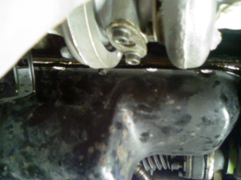

Hej. jeg er ved at monter turbo på min polo 6n 1.4 16V
turboen sidder lavt. så olie returen kommer til at sidde under oliestanden i bundkaret.
så er min spørgesmål?
må slangen gå i en bue? eller må der kun være "fald" på olie retur slangen??
forstil jeg at turboen slutter lige ved starten af bundkaret. og så sidder der en studst på turboen som stikker 3 cm ud. der på skal der slangen og så ind i bundkaret. men den kommer til at gå i et "S" som er lagt ned hvis i forstår mig

det du siger er at jeg sagtens kan sætte studsen i bunden af bundkaret ? bare slangen er stor nok?? jeg har en 16mm slange indvendig. er det stort nok??
vil olien ikke løbe op og fylde slangen? og er der tryk nok på til at olien kan løbe ordenlig igennem turboen ?
Photo-0002.jpg [ 70.77 KiB | Vist 2099 gange ]

Hvis du kun har den flange nu, så ville jeg lodde en rund 90 graders vinkel på så olien kommer ind over oliestanden.
Men en 16mm studs er godt. Din olie vil max møde et mod tryk på 0.5 bar hvis studsen bliver smidt i under oliestanden. Det vil sige at hvis du har en oliepumpe der giver 6 bars tryk så kommer der 5.5 bar hen til din
turbo og ville smøre. Det er mere en rigligt. Men det problem der kan være er hvis din oliepumpe ikke kan levere nok mængde, så kan det være at der ikke kommer nok olie op til turboen. Men det kommer an på hvor du har monteret tryk siden...

Der vil være masser af tryk, men for at tætningsarrangementet i turboladeren skal fungere optimalt skal olien kunne løbe frit ud af returen.
Worst case vil være en lille diameter, der udmunder under olieniveauet, og løber "fuld" helt op til selve lejearrangementet i turboen. Hvis det sker kan pakningsarrangementet ikke længere fungere, og det vil relativt hurtigt ødelægges.
"best case" er god stor rørdiameter, fald hele vejen og olien udmunder over oliestanden. Uanset hvordan motoren kørers vil oliereturen altid kunne aflevere olien.
Så findes der er pokkers masse mellemveje herimellem og lige så mange meninger, lige fra at smøretrykket nok skal mase olien ud, til at der skal være frit fald ubetinget.
Hvis du blot er rimeligt sikker på at røret ikke vil kunne løbe fuld så lejehuset ikke længere kan smide olien ud helt frit, så skulle du være sikker. Nr1 er altid fri passage over olieniveau.
16mm er rimeligt.
