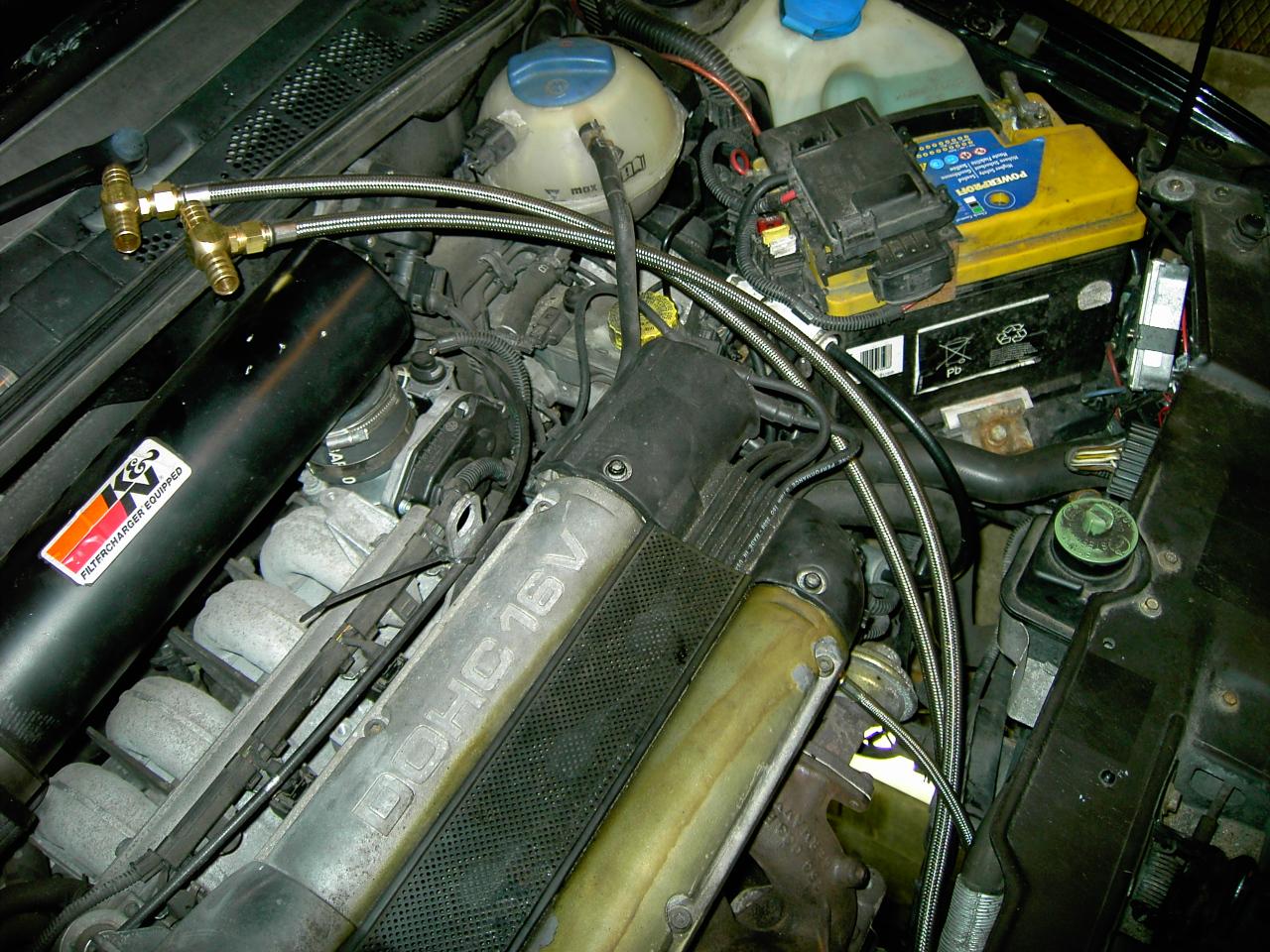

Jesper kan lave de slanger for 600 kr.
men vandkøling giver intet.. så undvær du bare de slanger. som rene fra turbodk siger så køler det måske turboen 1-2 grader.
på billedet ser du mine vandkølings slanger fra jesper. "slangespecialisten" jeg har taget vandet fra varmeapparatet. og det virker fint.

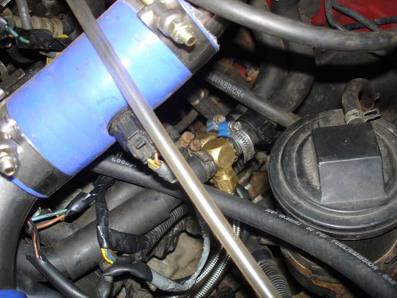

Har gjort på samme måde som kws.
