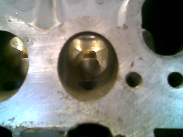

Jeg skal igang med mit topstykke, og tænkte om jeg skulle få fjernet den del af styret der sidder ned i indsug.kanalen, eller om det ville være tosset... :?
Kom gerne med erfaringer/meninger... :)
Sådan ser kanalen ud:

Man kan sige at det jo på en turbo tuning MÅSKE ikke er de sidste 2-10hk som man jagter. Ikke i samme grad som det er ved NA tuning i hvert fald.
Hvis du fjerner det vil levetiden på toppen falde en del. I stedet for 200.000km kan du afhængig af omstændigheder komme ned mon 50.000 måske (Du hæver nok også samtidig omdr. på motor osv.).
Det afhænger altså af, hvad du skal bruge bilen til.
Ren race = Væk med lortet.
Ren gade = Kan du leve med den kortere leve tid?

Jeg vil nok sige lige som Christian, det kører ikke så mange km, før der skal laves top, som hvis du ikke fjerner det.
Slib det evt. elipse formet, det er et kompromis.
Flowet i en sådan Alfa top er nu ikke så ringe, der er nok større chancer for, det er udstødsgassen, som ikke rigtigt kan komme væk, det vil nok være der, jeg vil starte med at ligge nogle kræfter i.

uden at vide noget andet om hvad motor det er, kunne det så tænkes at resten af motoren fik sat levetiden lidt ned ved f.eks. en turbokonvertering? under alle omstændighedder er det jo "kun" styr, sæder og ventiler der blir slidt hurtigere, så det kan jo også være at prisen for at få skiftet de komponenter på netop din motor kunne ha lidt med beslutningen at gøre.. jeg ville jo f.eks. nok tænke mere over det på min 16v hondamotor end på en gammel cih opel top.

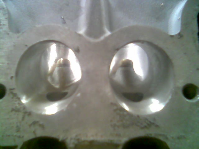

Ja... Det er selvt kun styrene det går ud over. Den vil altså begynde at øde olie tidligere og måske larme der oppe fra. Det afhænger jo også af hvor lange styrene er i forvejen osv. osv.
Som bil nr. 2 kan man jo sige at det måske ikke gør så meget, men set i det store lys får du måske 100 - 150hk ekstra(?) og hvis du fjerner styrene bliver det så måske 101 - 160hk ekstra. Det er ikke nok til du ville kunne mærke forskellen.
Jeg selv har gjort lidt i stil med det Bemmer skriver om. JEg har slebet dem lidt mindre i diameter. Om det er meget bedre ved jeg ikke.

Hov... Der røg et forket billed på der. (Det øverste i ovenstående indlæg.
Bag efter.
Eft 27-11-05008.jpg [ 25.98 KiB | Vist 1943 gange ]

Efter at have pillet ventilerne ud idag, er jeg blevet enig med mig selv om at jeg nok bare piller styrene ud, drejer lidt af dem på dia. og drejer dem en smule mere koniske...
For som Bemmer skriver, så er flowet slet ikke så ringe endda...på nogen af siderne! :D
Faktisk kan jeg kun fjerne lidt skarpe kanter, hvad der iøvrigt er minimalt af....
