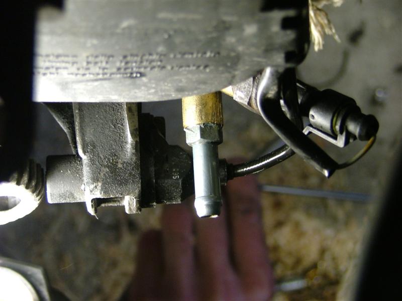

Jeg plejer at finde sådan noget hos Slangespecialisten som sender det med posten.
www.slangespecialisten.com
Min ser sådan her ud monteret.
