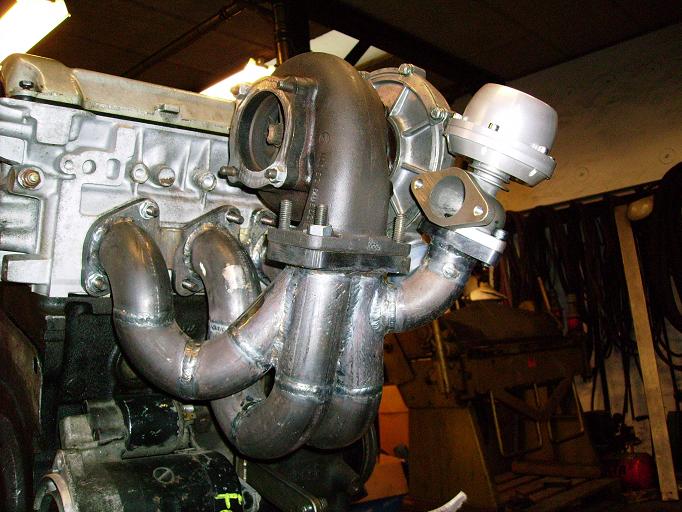

Har lige lavet den her selv, den er bare lavet i ganske alm tilgængelige sort jerns bøjninger. den sidste jeg lavede blev også bare lavet i ganske alm sort jerns bøjninger og den kørte jeg 30000 km uden problemer i det.
Rørene/bøjningerne bliver jo kortere når de har været varm/kold mange gange, Derfor at det er vigtigt at du laver en manifold som kan "arbejde" efterhånden som rørene ændre længde, husk at skerpe rørene og få dem svejsed ordentligt, pas på at der ikk sidder løse"nosser" inden i manifolden som kan løsne sig og ryge ned i turboen.
Bare lige mit indspark/mening.

købt ved brdr. kier
1 1/2 tomme bøjninger. 48,3 udv mål. 3,2 i gods tykkelse. dvs ca. 42 indv. hullerne i topstykket er 40

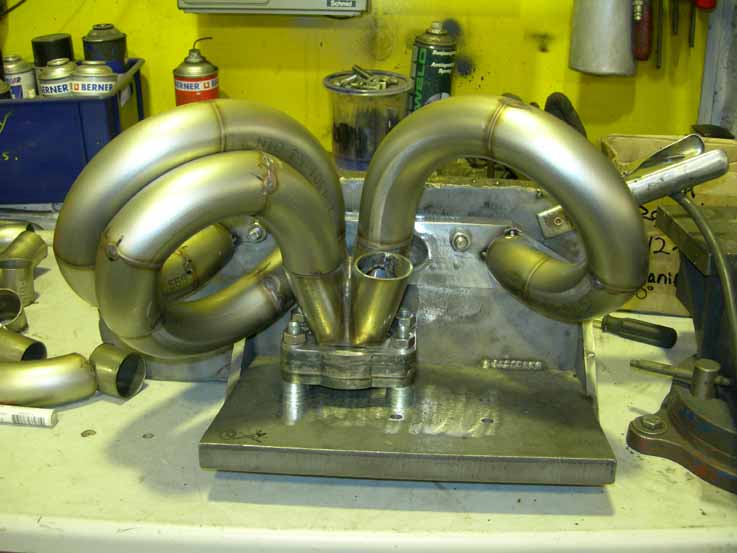

har lige en til føjelse ! sort stål er IKKE det bedste , da det har et lavt gløde punkt og vil udgløde med tiden = skaller og slagger i turboen(blir rødt og ligesom smulder) = skod , det som min erfaring siger er der bedste er rustfri stål 1,5-2,5 mm i tykkelsen (med et gløde punkt på en 8-900gr) og lige lange rør og gerne med noget længde , tig svejst med baggas , husk at lave gode solide beslag til møllen , da manifoldet gir sig meget og har tildens til at revne hvis det ikke er fikseret ordentligt, en anden løsning er at lave en gik , lave manifoldet og derefter tage alle spænninger ved at varme manifoldet med gas og ilt , altså varme det op til den gløder rødt . håber det var til lidt hjælp. :twisted:

Ok, så skulle der lige byttes om på de to nævnte materialer :oops:
Jesper> Havde du ikke et manifold af sort stål på i sommers? Hvorfor skal der helst være lidt længde på til møllen? Er det fordi det er med holde til at holde noget gas til at passere møllen ved gearskifte osv.?
