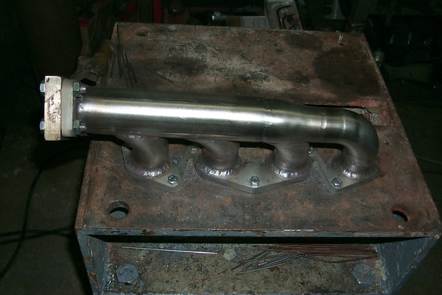

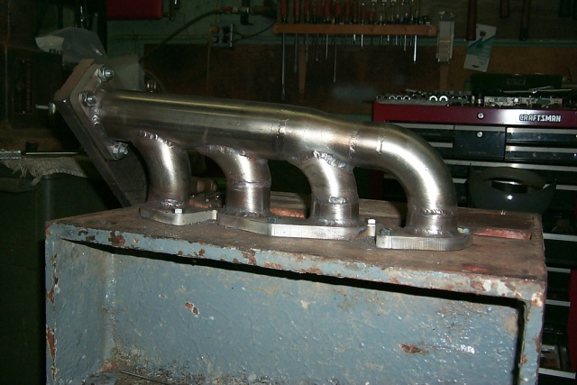

Går med planerne om at lave en manifold til min saab 900 turbo 8v, idet den gamle har problemer med at revne, ligesom den ikke er bygget specielt godt, flowmæssigt.
Vil derfor gerne lave en lignende den vedhæftede...
Denne er lavet i 1½ tomme fra portene, samlet i et 2" rør. Hvilken tykkelse vil i anbefale? 1.2mm?
Ligeledes, hvilken type stål vil være i orden? 304 mejeristål?
Mange tak for svar,
Daniel.

En 100% rustfri hjemmesvejset manifold holder! Yeah :D
Jeg skal nok også lave en manifold, vi køber ind sammen.
Indlæg: 08 nov 2006, 22:44
Alm 304 er glimrende, dog er 321 noget bedre, men ultra svært at skaffe, desværre. Så 304 er vist det....
For at rustfrit stål er bedre, så SKAL manifolden være designet til at kunne udvide sig, plus at svejsningerne SKAL være med baggas, og SKAL være næsten perfekt udførte. Ellers revner den med tiden.
Sort er meget nemmere at arbejde med, men reelt ikke egnet på lang sigt, da skalningstemperaturen er alt for lav. Til en racemotor er det dog fint brugbart, men ikke rigtigt godt i en gademotor der skal køre mange tusinde km(mange timer tæt på skalningstemp)

Være designet til at udvide sig, siger du? Hvordan det? Angående baggas så satser jeg på at få adgang til udstyr der kan klare det...

Grunden til at manifolden gerne må se ud som på billederne ovenfor er, at dette beholder standard-placeringen af turboen. Det kan man ikke sige om bjarnes, den sidder omme på siden af motoren...
