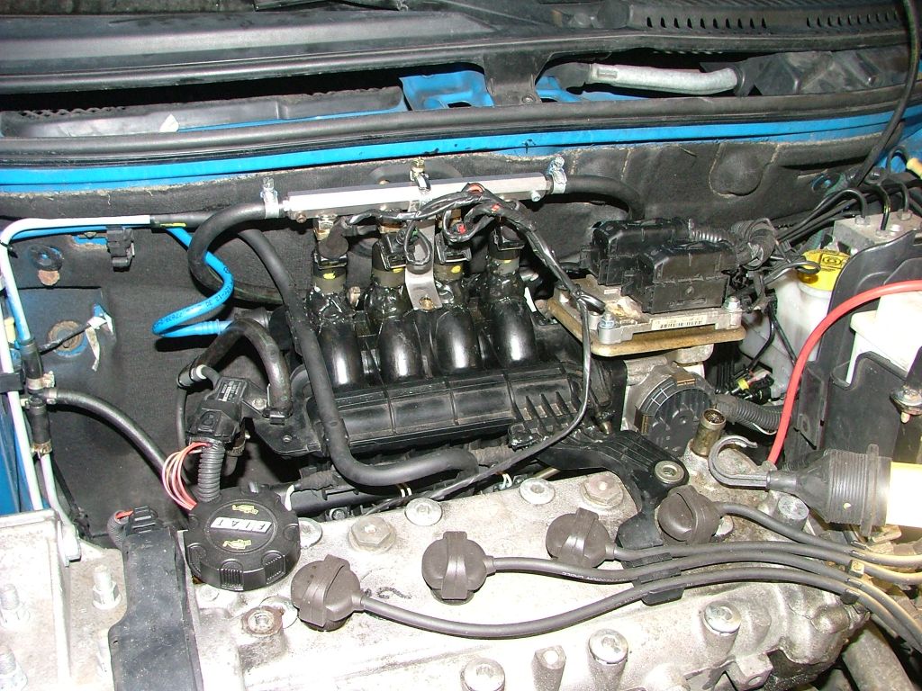

henrik.kbp skrev:
nogen der evt har et billede af sordan noget monteret ??
Ja.
Billede 014.jpg [ 203.34 KiB | Vist 2593 gange ]

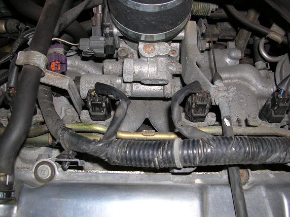

de org dysser kan levere 185 ml... det er ifølge bergneren nok til 133 hk ved 90 % så det er lige knebent nok...

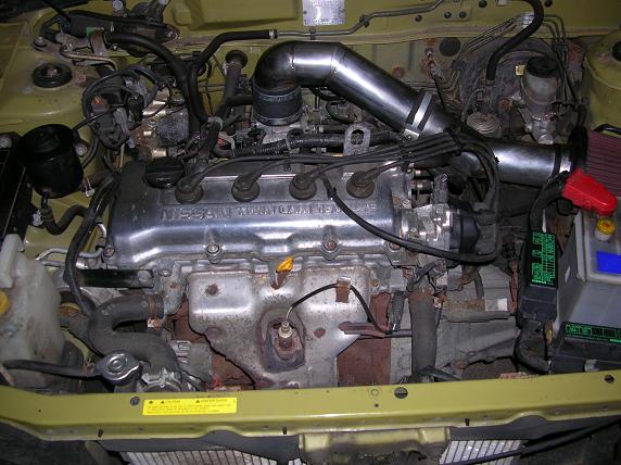

har fået taget et par billeder... kvaliteten er ikke i top p dem... men de er taget i fuldstændig mørke :shock:
på billedet kan i se hvordan min MAF er placeret OVEN på manifoldet, som så deler sig og går op i indsugningsportene... det gør det pænt svært at komme til med de ekstra dysser... men bedøm selv og kom med forslag.
DSCN1066.JPG [ 58.32 KiB | Vist 2564 gange ]

og så lige et af motoren lidt længere fra som reference
DSCN1072.JPG [ 61.82 KiB | Vist 2551 gange ]
