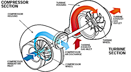

hva er varme side på en turbo fatter minus ???

Den varme side er der hvor udstødningsgasserne blæser igennem, også kaldet turbinehuset, den side er somregel lidt "rusten" :)
Se vedhæftet billede (det er det med rød der er den varme side :lol: )
turbo.gif [ 26.34 KiB | Vist 1444 gange ]

varme side turbo...=turbineside=udstødningsside=den side du rigtig kan brænde dig på!
