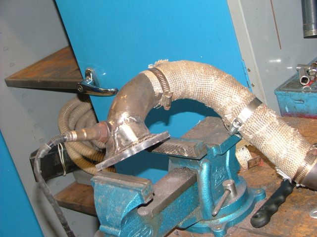

Jeg vedhæfter lige et billede af hvor min lambda er placeret.
forrør.jpg [ 62.21 KiB | Vist 1495 gange ]

hvilken bil er der tale om ? flere pics tak :P
Men lambdasonden må ikke side på tryk siden af turboen dvs mellem turbo og topstykke. men skal i stedet side på udgangs siden af turboen i downpip'en/forrøret kald det hvad du vil.. mere info om placering af lambda sonder kan findes i det her dokument.
http://www.innovatemotorsports.com/support/manual/LC-1_Manual.pdf
håber det giver svar..

jeg plugger bare hullet i manifoldet og flytter lambdaen til udstødningen... nogen regler for hvorlangt den skal være fra turbo eller er det ligemeget ???...

puha der er mange meninger for hvor langt du må/kan placere sonden fra turboen alt efter hvilken sonde det er osv.. kører selv med den bosch sonde der er med i et lc-1 wideband sæt.
jeg har som sagt monteret den ca 15-20 cm fra turboen og det har jeg ikke haft problemer med.. andre monterer sonden under bilen men alt i alt vil jeg mene det er en smags sag så længe sonden er monteret rigtig dvs mellem kl 10 og kl 2 da der ellers kan dannes kondens i sonden hvilket den dør af.
