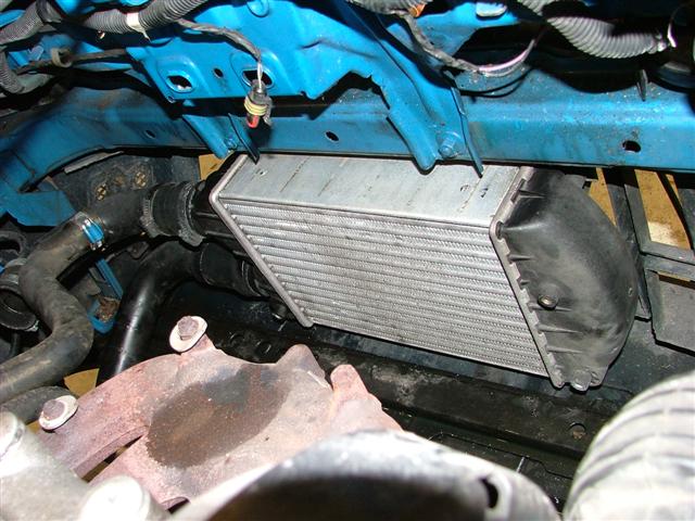

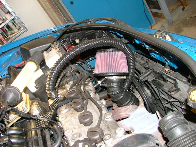

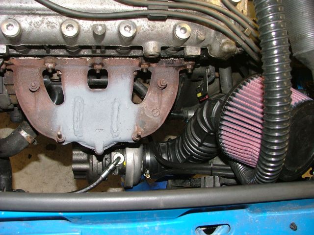

Jeg er helt med på hvad årsagen er rent teoretisk, jeg leder bare efter om en større IC er sagen - eller om det ganske enkelt er vejret der skal bestemme hvor glad jeg skal være for min bil ;)
Jeg vedhæfter billeder af hvor luftfilter sidder samt IC monteringen - jeg modtager gerne råd til hvad jeg kan gøre bedre i den henseende!

IC er efter min mening stor nok, tror nu mere dit lufterfilter for alt den varme luft den kan trække... Jeg ville starte med at kigge lidt på hvor det kunne sidde for at få kold luft.

Luftfilteret får ellers direkte kold luft ude fra et hul i frontgitteret. (Jeg var med til at samle den) Så når man først kører, tror jeg faktisk ikke den suger så meget varm luft... Tror de fleste turbobiler yder en del mere lige for tiden med det kolde vejr vi har.

Okay - det er jo også den lette fremgangsmåde ;) Umiddelbart synes jeg dog at filtret sidder fint, men kan jo godt se at manifolden jo er blottet. Har et varmeskjold jeg kan montere så turbo og manifold er fuldstændigt afskærmet. Det sammen med at flytte filtret helt ud i kofangerfronten kan være en løsning, men de bliver bare så forpulet beskidte derude.....

Ja, ok hvis den for kold luft fra et hul i fronten så sidder det meget godt. Men at pakke manifold/turbo ind er altid godt, om ikke andet sænker det temp i motor rummet...

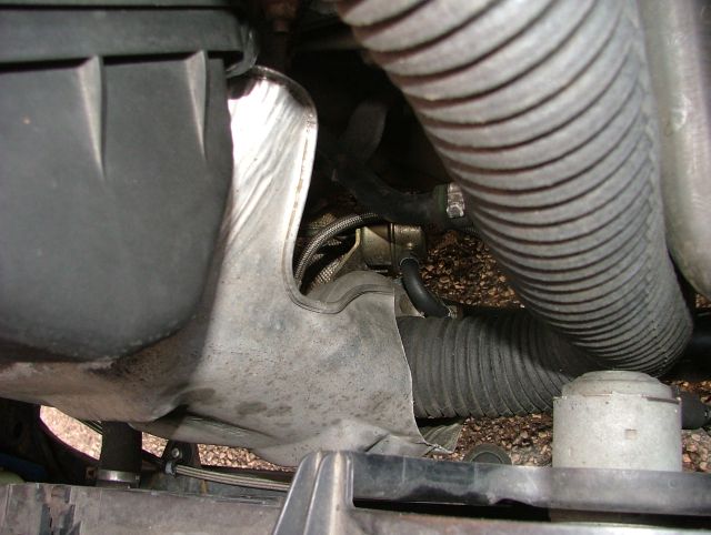

Klyfax, jeg vedhæfter hermed to billeder - hhv. et af det skjold jeg har liggende til montering (blev aldrig monteret da vi rodede med den sidst) - er det tilstrækkelig afskærmning? (Gammelt billede, se bort fra luftslange som er skiftet siden..)

Lidt er bedre end ingenting, men det optimale er at pakke den ind i noget powerwrap... Men ellers tror jeg ikke der er så meget at gøre, det hele sidder jo hvor det skal...
