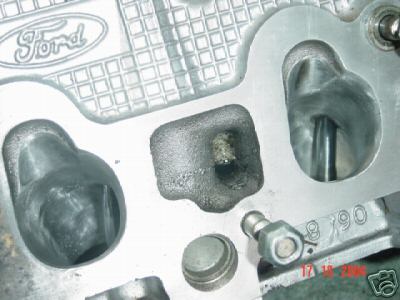

en rs turbo er ikke født med efi.. kun mekanisk..
ellers skal du tage det fra en fiesta turbo Efi.
efi delen passer ikke direkte over på et alm. rst. topstykke. det er en lille smule anderledes. pga. dysserne.
nogle har lavet en spacer der giver plads til det. som vist på billede. men det er vist fordi de ikke vil skifte toppen. eller undgå at tage den af.
Hvis det er fordi du vil have mølle på. kan du beholde dit eget topstykke og enten få lagt nogle lavere stempler i. eller fræset af dem du har. eller få lagt en xtra toppakning i. det sidste er nok det nemmeste.
og så beholde dit efi. få sat en benzin regulator på der hæver trykket sammen med ladetrykket. og ikke sammen med vaccum som der sikkert sidder nu.
Er det ikke sjældent at det med benzinregulatoren virker? Ellers er det en nem måde.....
