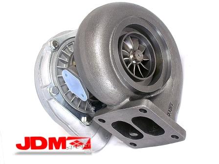

Hej
Jeg har lige et spørgsmål.
Hvorledes monterer man forrøret på en T4 turbo af den type som jeg har vedhæftet
mvh johnny

Efter hvad jeg hved skal du bruge det man klader et V-spændebånd.. det samme som mange lastbiller køre med..

Ja, det troede jeg også, men så skal der krympes en flange ind på forrørssiden...
Kan det passe?

Har lige set billedet igen, så godt nok lidt mærkeligt ud.. Havde set forkert så tør ikke sige hvordan det skal spændes sammen..

du kan selv lave din egen boltcirkel. eller svejse en flance på, evt til Vspændebånd. en rustfri elektrode svejser i de fleste turbinehuse....

Der er vel tilfældigvis ikke nogle der kan finde et detaljeret billede frem som viser det. Har selv gogglet i en stykke tid uden held

Løsningen på dit problem må være en flange og en række små huller (ca m8-m10) rundt i kanten af din turbo (i første nedfældet recess) hvor du skære gevind men pas på og sørg for at rense alle stumperne ud af din turbo. held og lykke med det
