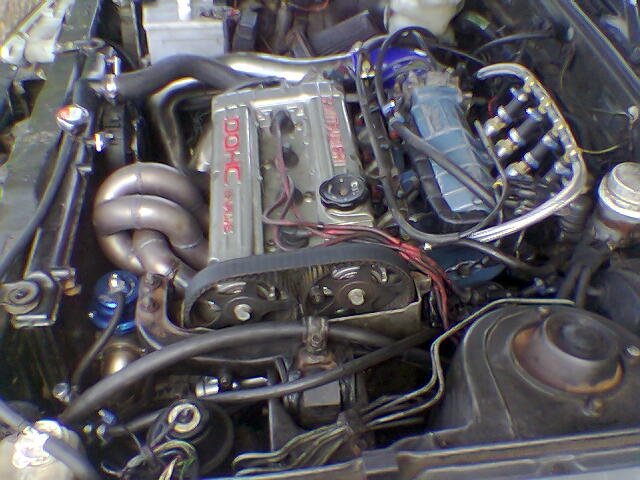

Jeg har sådanne dyseholdere liggende, de er drejet i ALU og de kan både limes og svejse i manifolde, det kommer jo an på hvilket ladetryk man skal køre med.
100 kr. /stk.
Billede059.jpg [ 64.76 KiB | Vist 1627 gange ]

UA skrev:
..det kommer jo an på hvilket ladetryk man skal køre med..
Hej Ulrik (ud fra billedet at bedømme...)
De dyser du limede i min manifold holder fint til 0,85 bar..
De er selvfølgelig sværere at skifte (umuligt) nu hvor jeg har en fornemmelse af at en af dem er defekte.
Vh. Anders, blå Punto..

Hehe hej Anders...
Dem der sidder i min manifold blev skudt ud ved 1,55 bar så nu er de svejst i manifolden. (dyseholderne er svejst i og dysen limet i holderen)
Mener at dine blev limet direkte i manifolden ik..?
Det var noget 3M plastik fylder af en art, kan ikke huske det mere desværre, men der skal nok brækkes temmelig godt i dysen eller have et slag med en hammer for at den smutter af. Man bruger limen til at lime kofangere sammen med når de er flækket, ved at de fleste autolakere har det liggende.

tror godt jeg kender til det lim i snakker om.. eller det er faktisk en meget fin spartel der klistrer utrolig godt på plastic (beregnet til rep af kofangere).. der er 300ml samlet i sådan en pakke med det stads og prisen ligger også på de 300kr ca.. men hvorfor ikke bare lave en dysebro og så spænde den ned over dyserne ? så ken dyserne gså skiftes uden prob.. ;)

Hvad i alverden er det for noget slange eller rør der er brugt til "dysebro" UA ?
