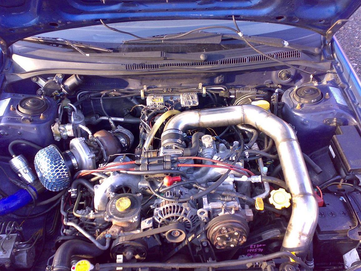

Hejsa
Jeg lavede lige mit ene intercoolerrør om fra 3" til 2½" på min Subaru Impreza så jeg kunne få plads til min sprinklerdunk. Meen så da jeg kørte hjem fra værkstedet syntes jeg ikke den trak så vildt som før jeg lavede det om. Den laver stadig samme ladetryk.
Kan det lille rør virkelig gøre en forskel.?
Røret kan ses på billedet

Du burde ikke kunne mærke forskel på et trykrør i den størrelse under 500 hk. Hvis det var dit sugerør mellem turbo og luftfilter kunne du nok mærke en forskel. Det vigtigste er dog at man ikke går ned i størrelse, men op. Det vil sige man kan godt have 2,5" før IC og 3 " efter, men ikke omvendt.
