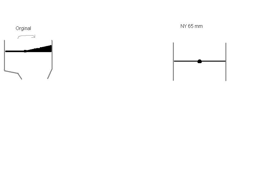

Har lige monteret et 65 mm spjæld på min focus i stedet for standart 55mm , virker os fint , Men den er blevet meget kontant på gassen når man går fra tomgang og op i omdr. Det kommer meget pludseligt , og kan ikk lave en glidende overgang som standart , nogen ideer...??
Det nye spjæld er helt flad , mens det gamle er noget tykkere i den ene ende ,, har lavet en lille illusration :D
Kan det have noget at sige , evt at det er nemmere at dossere gassen ved spjældåbning :|

Man kan se forskellen på disse to spjæld her?

Nej det var nu selve spjældet jeg mente , Ikke huset

Sådan lige umiddelbart synes jeg måske det lyder som en logisk konsekvens af din ændring. Motoren har jo ikke ændret behov, men der kræves vel mindre vinkel på det store spjæld for at give samme åbnings hul (areal) som det mindre standard spjæld.

Løsningen er en anden "rulle" til kablet så trækket bliver mere progressivt.
har tænkt lidt i den retning , men hvor finder man sådan noget..
Har forresten set mange der har monteret større spjæld på en focus men de piver ikk over det samme .
