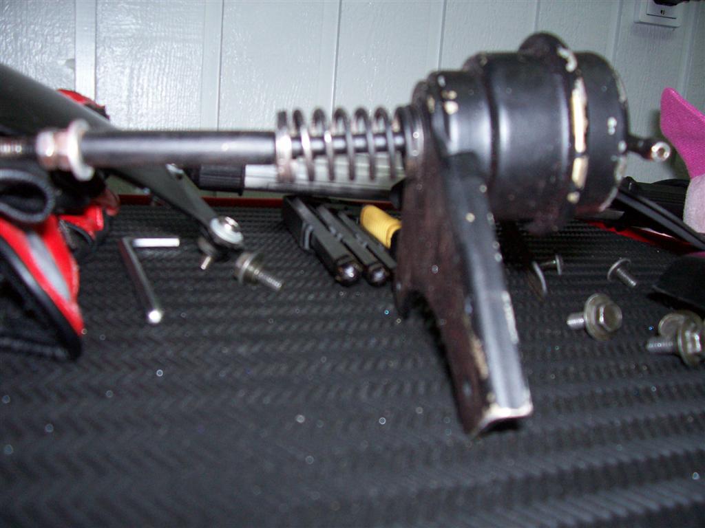

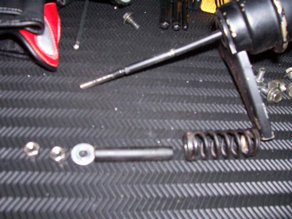

Altså hvis du vil køre med lavere tryk end hvad den interne wastegate vil kan du modificere den med en fjeder som modarbejder den inde i wastegaten.. Har jeg selv regnet med at bruge da min står til 1 bar (er fra en diesel) og jeg kun skal bruge 0,3 - 0,5..
Fjederen jeg har brugt mener jeg at jeg tog fra en termostat fra en Felicia.. Og så bare svejset en skive i hver ende af den, og så et rør som går op til gevindet.. Så spænder man møtrikken ned så fjederen bliver strammere og den åbner så tidligere...
Håber det kunne bruges..
Hilsen
Jesper Andersen
100_1102.jpg [ 81.15 KiB | Vist 2710 gange ]
100_1103.jpg [ 99.08 KiB | Vist 2689 gange ]
Nu med gammel BMW 525 e34.. Med dejlig 6 cylinderet motorlyd.. :D

Den bleeder som du har linket til kan kun hæve ladetrykket over hvad wastegaten står til. Hvis du vil sænke ladetrykket i forhold til wastegaten kunne du gøre som jeg har skrevet længere oppe...
Hilsen
Jesper Andersen

Nu kan det også være at den kører med 0,5 bar når du får den.. Men ellers kan du sætte en fjeder på som modvirker den fjeder som er inde i dåsen. Så skal der ikke så meget tryk til som den er beregnet til..
Men ellers prøv at kigge på de 2 billeder længere oppe..
