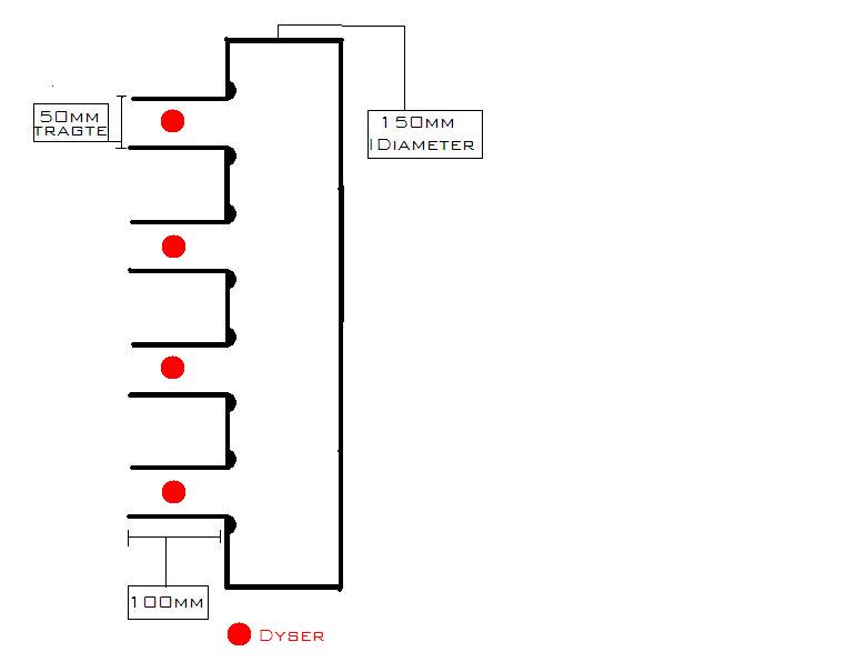

Indsugningsmanifold (bliver tigget i ALU ) se tegning længere nede og kom med konstruktiv kritik…
Indsug skitse.JPG [ 21.21 KiB | Vist 1841 gange ]

Du burde nok lave denne projekt tråd under projekter.
Ellers til din ind manifold.. Jeg ville nok selv lave tragtene lidt længere og "hæve" tragtene fra "gulvet" i dit plenum. Dit design ville sikkert virke udemærket, men når man selv skal til at bygge fra bunden kan man lige så godt få mest muligt ud af det.
God lyst=)

Indsuget er stort nok til 400hk som det er.
