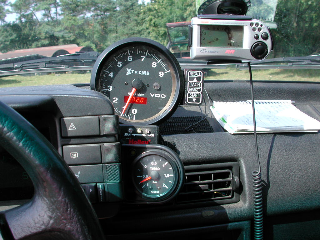

Jeg har noget tinnitus, der gør, at jeg selv har svært ved at høre tændingsbanken og derfor havde jeg min svigersøn med som chuffør en test dag mens han sad med stetoskopet på ørene og jeg justerede og skiftede modstande for at ændre følsomheden; men han sked jo grønne grise, da han trådte på pedalen og bilen sprang frem - og så lige pludselig havde den brændt dioden af - viste det sig.
Men en ny kostede 2.35 ved et radiolager :D og inden da havde jeg en række meget behagelige mails med producenten.
Jeg ved, at en larmende servopumpe også kan aktivere bankesensorer ved originale styreboxe og sikkert mange andre lyde.
Jeg har monteret dioden i sin holder lige ved "0" på holderen til det analoge turbometer på vedhæftede billed (ja jeg kører ikke lige med 5000 rpm, da billedet blev taget så den er i sort)
d22DSCN6732.JPG [ 175.02 KiB | Vist 3046 gange ]
