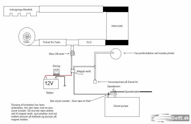

Har lige fundet tegningerne til kittet på nettet. Det er meget nemt at lave selv meget billigere. ( ca. ½ pris )
BOV.jpg [ 18.71 KiB | Vist 2567 gange ]

Jeg tror rent faktisk jeg har et tryk-rør til sådan en med udtag til blow off!! 5 minutter, så tror jeg at du kan få et billede.
Indlæg: 08 mar 2008, 15:12
Tilmeldt: 25 jun 2006, 19:06
Indlæg: 1664
Det sidder lidt stramt på, og jeg har ikke et gummi-samle-stykke til toppen af den (det er blevet væk), men det skulle være til at finde ved en hugger fra en gammel saab eller sådan noget.
Med det rør der, har du brug for:
http://www.hovwdiaudi.dk/product/defaul ... &id=216644
Og en blow off, anslutningen på trykrøret er vidstnok 32mm. Der kan man købe en reducer som får det ned til 25mm som de fleste blow off'er er.
Ledning og en kontakt.

Grunden til at vi droppede det i sin tid var pga en defekt magnetventil jeg havde liggende, det var meningen det skulle være super-billigt, og da ventilen viste sig at være defekt, gad han ikke ofre yderligere på det, så vi droppede det.
Jeg glemte forresten lige at du mangler nogle T-stykker og lidt vacuum-slange. Men så er du også kørende.

Sportsvan8900 skrev:
Per MB skrev:
Inden de der tossede øboere får smidt det der i en pakke og sendt kan du få det fra Kina med tømmerflåde i modvind hurtigere :tooth:
Det er jo det jeg mener :grin:
En fantastisk måde at bypasse sit luftfilter på når motoren går i tomgang :damn:
Eller motorbremser uden tryk i indsugningen :ha:
Bov på en diesel kan kun være for lyden, og ikke for levetiden, med denne opstilling. :reading:
