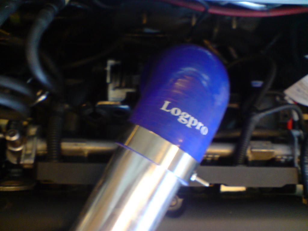

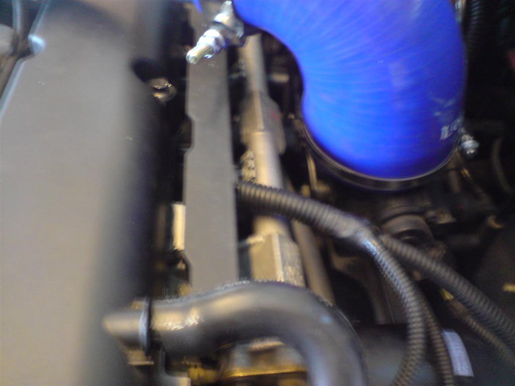

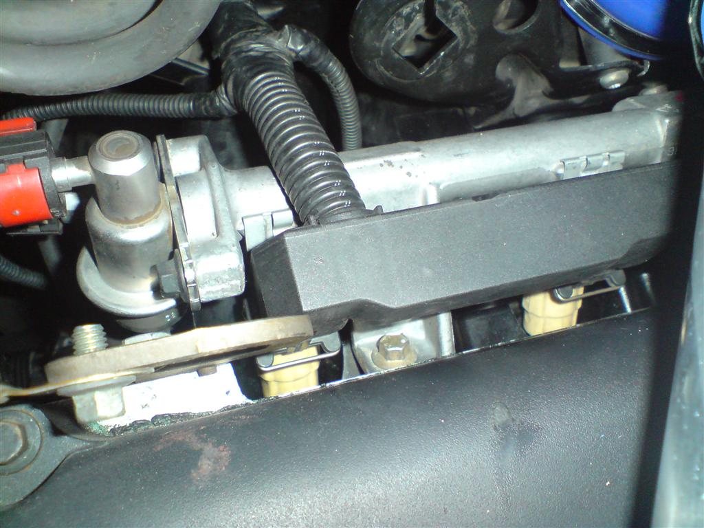

Nogen af jer der ved hvad sådan en focus kører med af standart benzintryk
Her er nogle billeder af dysebro hvis de kan hjælpe
DSC00160 (Large).JPG [ 63.42 KiB | Vist 1542 gange ]
DSC00161 (Large).JPG [ 73.01 KiB | Vist 1528 gange ]
DSC00162 (Large).JPG [ 56.52 KiB | Vist 1515 gange ]
A3 -99 1.8T Quattro
S3 Optimeret
Indlæg: 27 apr 2008, 18:52
Tilmeldt: 27 nov 2003, 21:55
Indlæg: 784
Shit nogle dårlige billeder. Find en lampe og lav ordentlig belysning af det du vil tage billedet af, sæt kamera i macromode og prøv igen :)

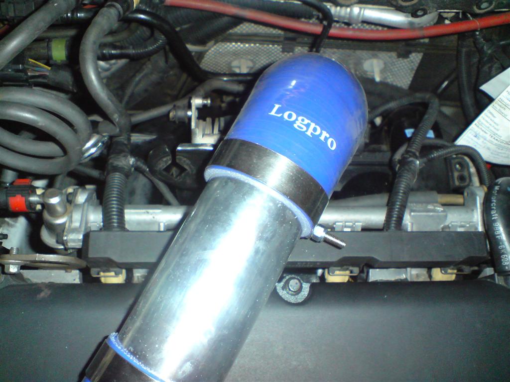

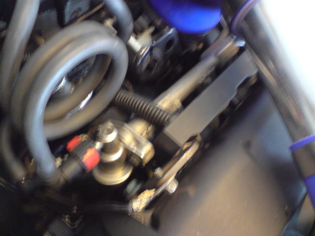

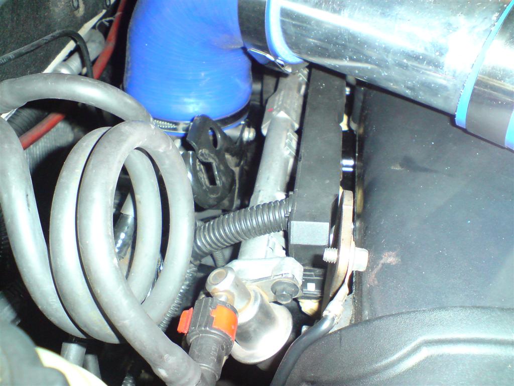

Her er nogle andre, tror de blev bedre :D

 Titel: Re: Dyser
Indlæg: 27 apr 2008, 21:04
Tilmeldt: 10 jul 2005, 11:14
Indlæg: 227
Geografisk sted: østjylland
BANDIT skrev:
Har undersøgt lidt om mine dyser idag. Og er kommet frem til at de er 200 ml 14.5 ohm hvilket ifølge regnemaskinen på PP rækker til Ca. 160 hk.
Jeg regner med at skulle lave 280 - 300 hk som maks, til at starte med og har regnet mig frem til 450 ml dyser klare omkring 350 hk ved 3 bar.
Har fundet nogle dyser ved scanturbo
0280 150 985 Bosch Dyse 12 - 16 Ohm Div./ stor Ca. 450 ml Max. 90 hk stk. 615 ,-
0280 155 968 Bosch Dyse 12 - 16 Ohm Div./ lille Ca. 450 ml Max. 90 hk stk. 530
De skulle vel være fine til mit projekt, når min skal køre 14,5 ohm :reading: , men hvad er forskellen på stor og lille.
Bilen er en focus 2.0
http://webshop.nordicturbo.dk/products/ ... uItemID=42
 Titel: Re: Dyser
Indlæg: 29 apr 2008, 17:59
Tilmeldt: 23 jul 2006, 19:24
Indlæg: 784
audi 80 1,8 turbo skrev:
Tak for det , tror jeg køber de 330 ml dyser de har
