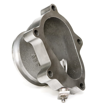

Er det det her du mener ???
Ultimate Internal wastegate valve for T3 5Bolt, high flow 3" V-band Style
... (168$ fra atpturbo.com)
Link her

Tror mere han mener noget ala det her: Billede

det er egentlig ikke noget problem. en kæpsvejser, nogen elektroder der passer til opgaven..... forvarmning...svejsning.....overhamring....langsom afkøling (pak ind i rockwool) så kan det ikke gøres meget bedre!
ang elektroder, prøv bare at svejse lidt på turbinehuset først. prøv med noget til sammensvejsning af rustfast/sort.
prøv evt med elektroder til støbegods... MVH søren

lige nøjagtig det jeg mente, jeg må bare igang.
det kan åbentbart lade sig gøre

elektroder til rustfri kan også sagtens bruges til at svejse støbegods med
