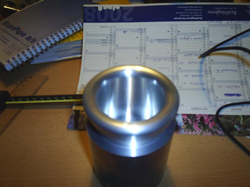

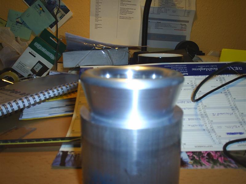

Håber der er nogen der har lidt konstruktiv kritik eller ideer...
Har lavet dette prøve emne for at vise hvordan jeg forestiller mig det ca. bør se ud er ø 52,6mm indvendig og hæves 30mm over "gulvet" i plenum...
runner 001 (Medium).jpg [ 47.42 KiB | Vist 2176 gange ]
runner 002 (Medium).jpg [ 51.28 KiB | Vist 2175 gange ]
