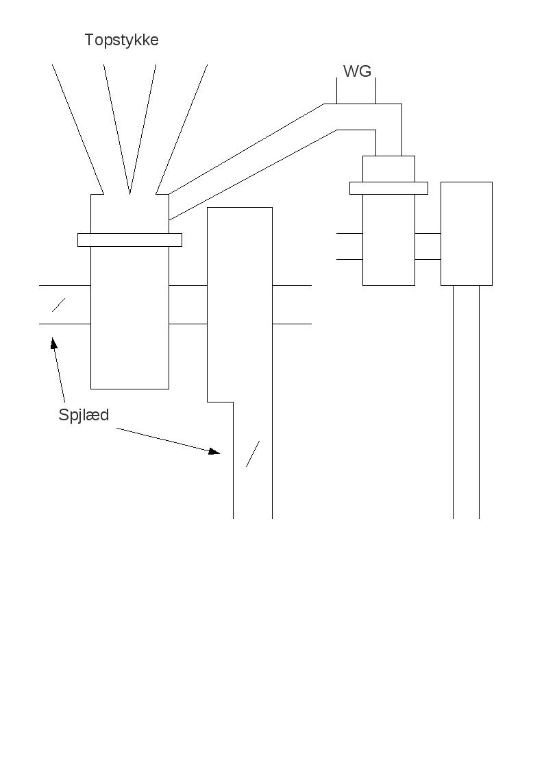

Skal sidde på Mondeo med Duratec RS motor...
Har vedhæftet et billede over hvordan jeg havde tænkt mig at lave det... er der nogle indvendinger til det.. ? eller er der evt nogle der har nogle gode links til andre der har lavet det.. ?

Ligner mere et forsøg på at kvæle motoren...
Hvis begge spjæld åbner og lukker samtide dør motor i hvertfald. Der skal være flow igennem på udstødnings siden og lukket efter kompressoren på den store turbo. Når der så er tryk skal WG åbnes og lille turbo spooler op. Lukker du spjældet på udstødnings siden fjerner du flowet fra stor turbo, og stor turbo holder op med at lave tryk. WG lukkes og motor dør...
Kort sagt, det er ikke sådan lige at lave et 2 trins turbo sæt op med 2 turbo'er...
Hvis du endelig for styret udstødnings siden, så skal du også styre tryk siden. For laver den lille turbo ik noget, bliver den blæst baglæns af trykket fra den store turbo. Og dit tryk forsvinder ud igennem den lille turbo.
I min verden er det ik noget der er værd at kaste sig ud i...
