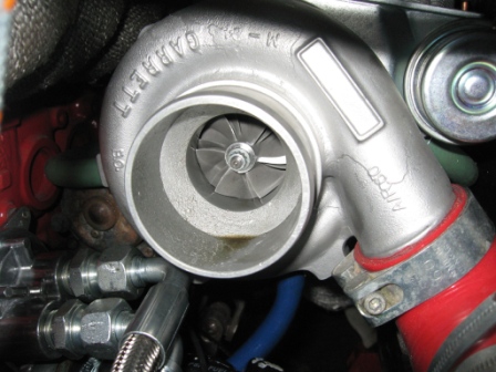

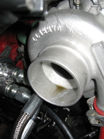

Jeg har monteret en splinter ny kugleleje turbo. Og da jeg fik startet motoren op med turbo'en på, kan jeg se at der kommer en smule olie ud af indsugningen på kompressor huset. Jeg har taget et billede, efter ca. 5 min kørsel i tomgang uden luftfilter.
Jeg fulgte anvisningerne på den medfølgende seddel, og jeg har tørnet motoren, til der var fuldt olietryk inden opstart. Der er godt fald på afløbsslangen, og diameteren er på 20mm. Jeg har ingen flow restrictor på, da jeg vil mene den er monteret i turbo'en fra ny.
Jeg har ikke den store erfaring med turbo'er, og ved derfor ikke om det er normalt at der siver en smule ud eller om det evt. er olie fra dengang den blev samlet? Jeg synes bare det er mærkeligt at den skulle smide olie efter 0km? Jeg kan ikke rigtigt vurdere om der er blå røg, da bilen står i en halvmørk garage.

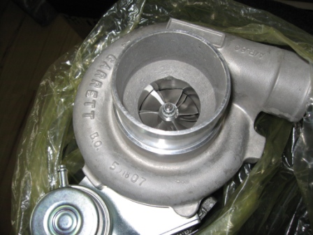

Jeg vil tilføje til hele historien, at turboen har været sendt retur, da jeg fik den, da der var grater i kompressorhuset, og det så ud som om at kompressorhjulet havde været ude og have ved, eller dvs. blevet banket ud I.

Filkommentar: Skade på kompressorhus

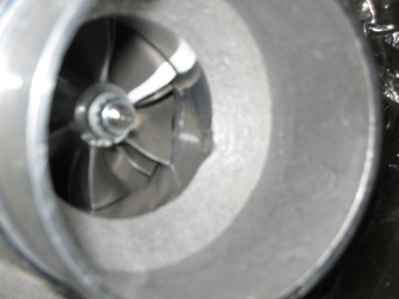

IMG_1998.JPG [ 43.96 KiB | Vist 3778 gange ]
Filkommentar: Skade på kompressorhus 2
IMG_1996.JPG [ 75.11 KiB | Vist 3770 gange ]

Er det en orginal garrett turbo du har sendt tilbage pågrund af grater i indsugning ?..
Ligner nogle ret kraftige mærker i indsug, jeg ville forlange en ombytter.

Ja den så således ud da jeg jeg åbnede pakken med turboen. Når jeg kørte rundt med akslen med fingerene kunne jeg mærke graterne.
Men jeg sendte jo den gamle tilbage og fik så denne (som laver olie tricket). Men jeg ved ikke om det er en ombytter, eller om de bare har skiftet kompressor huset? Jeg kiggede selvfølgelig ikke på serienummeret inden jeg sendte den retur...

Min garrett kulelagerturbo spyttet også litt olje på samme måte som din helt fra jeg monterte den ny. Det var også en GT2860RS. Men det er så lite olje at det blir ikke forbruk av det (min brukte i vertfall så lite at det ikke kunne måles).
Jeg monterte etter en liten stund restriktor i oljeinnløpet, da ble det slutt på oljen ut til luftfilteret og inn i trykkrøret..
Så jeg tror umiddelbart ikke det er noe galt med din turbo.

Tak for svarene. Jeg tror du har ret Dalen. Jeg testede i dag, og der kommer kun meget lidt, og der er ikke kommet noget i trykrørene. Jeg tror sådan en restriktor er vejen frem.
