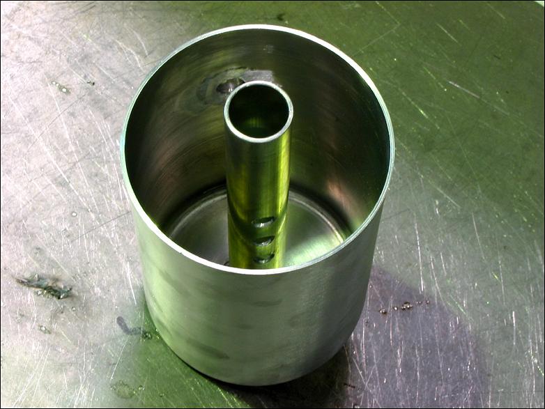

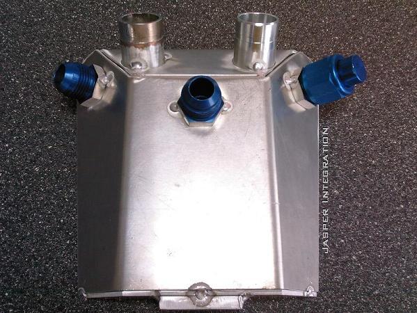

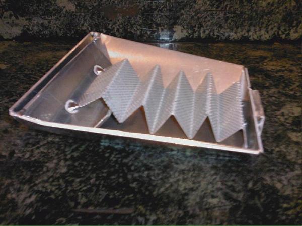

Min har et stigerør (af kobberrør), og er fyldt med sådan nogle stålsvampe (ikke de der som minder om ståluld - men de mere grove som minder om en masse borespåner der er krammet sammen).
Det giver en ret eminent fortætning.
Men med stigerøret er kapaciteten efterhånden behersket.
Jeg har noget rund rustfrit rør i ret stor diameter - det vil jeg gerne lave en tank af - "en gang".
Jeg har vedhæftet lidt ting som har givet mig inspiration.
