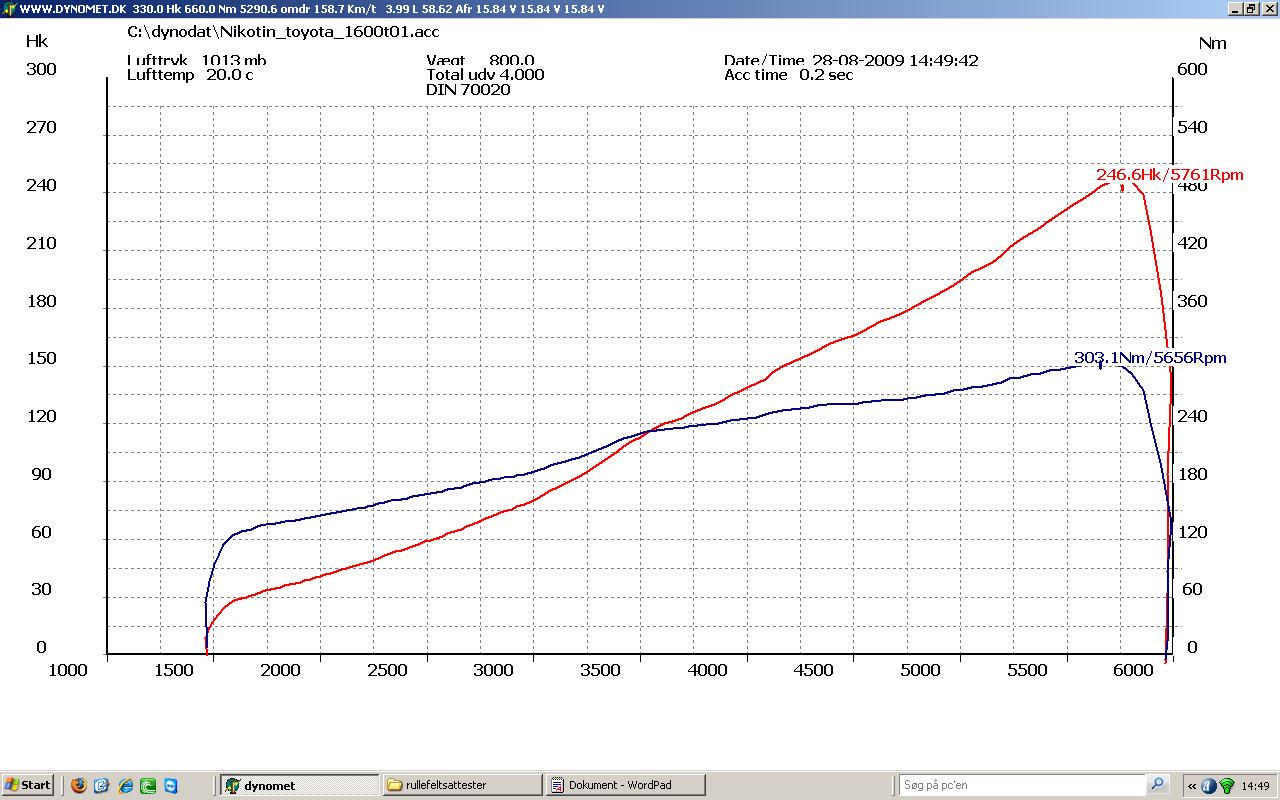

Indlæg: 13 okt 2009, 20:07
Tilmeldt: 21 jan 2008, 16:57
Indlæg: 56
Geografisk sted: Vestsjælland
Så er der billede af rulleattesten:
Indlæg: 14 okt 2009, 19:53
Tilmeldt: 17 feb 2007, 12:50
Indlæg: 81
Min er rullet til 255hk og 300nm med 365ml dyser og MSD tænding, (Wasted Spark, 2 spoler, DLi multiplex tændingsmodul) hjemmelavet manifold 3" udstødning og 0,7 bars ladetryk. Kører med Megasquirt'nSpark 1. v24 og tænder ca. 47 grader før top, hvis jeg ellers har fået det kalibret rigtigt mod hinanden.
Filkommentar: Har ikke lige den hvor den viser 255, har kun denne på computeren.
