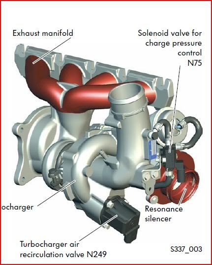

Nogle vil mene det handler om at få trykbølgen udluftet atmosfærisk kortest vej efter det trykker tilbage (når spjældet lukkes).
Det er dog mere teoretisk end praktisk, og som du selv skriver er mange biler monteret med den ved IC eller i et trykrør før spjæld. TFSI motorerne i VAG koncernen har recirkulerende bov siddende direkte i røret på turboladerens kold/trykside. Se billede vedhæftet. N249 recirkulerer direkte til indsugningsrøret.
20TFSi_BWA_Turbo.jpg [ 41.4 KiB | Vist 3323 gange ]

N249 er det blow off på en VAG?? Jeg mener sku da det er en ventil til noget jeg ikke kan huske...
Det er blow-off. Der er adgang fra kompressorsiden til indsugningssiden af laderen via en kanal, hvor N249 åbner op for flow styret af motorstyringen. N75 er ladetryksreguleringen.
