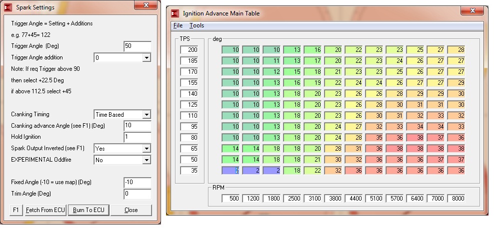

Hej
Jeg har nu faaet fat i mit program... Jeg koere med disse settings.. Det vil jo i worst case betyde at MS kun har 14grader til at sende "gnisten" - ikke?

Fandt det her:
IMPORTANT - do NOT set your total Trigger Angle (i.e. Trigger Angle plus additions) in the range 20 to 50 degrees as you will encounter problems and be unable to get your desired advance. If this is the Trigger Angle you calculate then you either need to move your crank sensor/wheel or modify your distributor to obtain a compatible trigger angle. This is due to the way the ECU calculates the spark timing, the calculations need around a 5deg band from the Trigger Angle.
http://www.msextra.com/doc/ms1extra/MS_ ... m#Sparkset
- det svare jo saadan set paa mit spoergsmaal, selv om der er langt fra de 14grader jeg mener jeg har til 5...

Så vidt jeg husker så beregner MS tænding og brændstof baseret over de sidste 4 omgange på motor. Så den har rigeligt med tid til det. Er ret sikker på den også har tid til et spil kort i mens...
Og så fik jeg af vide at man helst skal sætte trigger angel til 60 grader, og så justere ind til 10 grader via strømfordeleren, eller sensoren. Man kan godt ændre trigger et par grader uden problemer...
