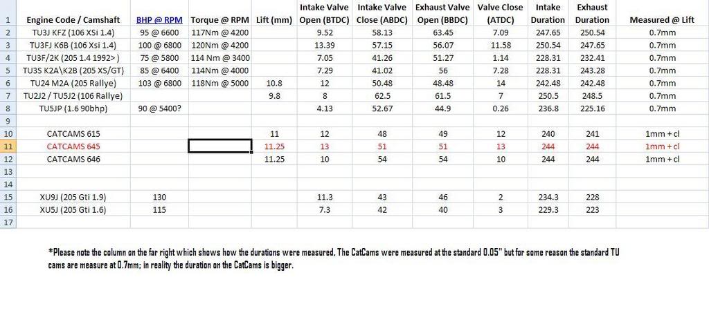

Du nævner 1300 std. rally knast. Kender du profilen på den?
Den kan hænde at have en del overlab standard og vil i såfald kræve et balanceforhold (modtryk vs. ladetryk) der ligger lavt.

Jeg vedhæfter billede med diagram af TU motorernes standardknaster. Den jeg har er den der står TU2J2 (106rallye) ud for. Der er lidt overlap kan jeg se.
Jeg vil helst ikke risikere at ende med turbolag eller et omdrejningsspænd der ligner en sugemotorer (+5000 omdrejninger før der sker noget). Derfor tøver vi lidt med skift af turbo.
